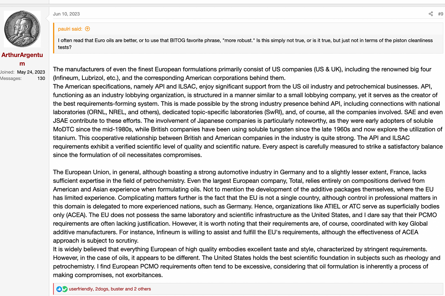

битожные гурии очень похожи на германских - европейское масло головного мозга. Это тяжелый недуг.
Имея лучшее - любить всякую шляпу
Хорошо, что у них конторы то все пижонские, там и евро масла терпимые. Ну кроме евро пензойля конечно )))

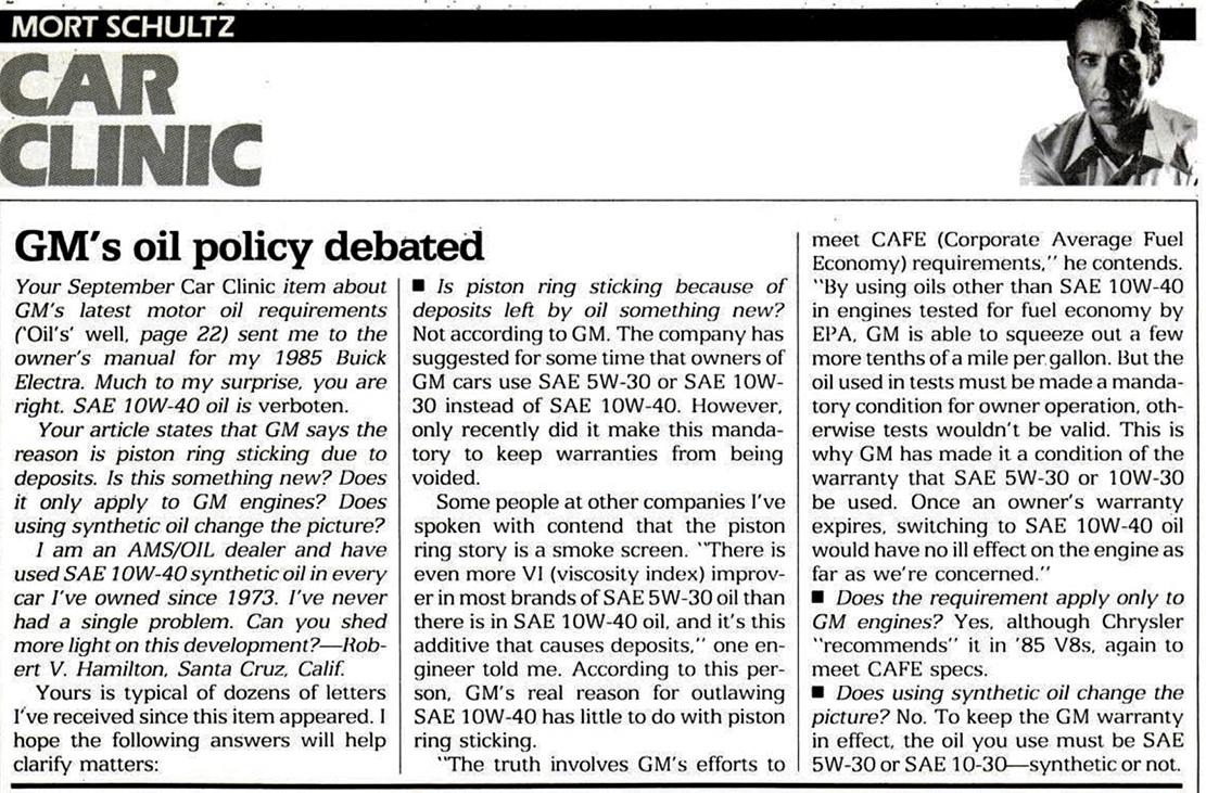

17.06.2023 в 14:05, Аргентум сказал:
Павел-1966 ты кажись по пинд-ому разумеешь? )
Тебе поржать, мне нравится это , типа GM пишет такое и начинает это пиарить везде -
ну и пояснение от журналиста ))) такого американского зарулевца )
в стиле битога , про кафе, тебе зайдет )
А в каком году написана эта статься и комментарий к ней? Так да, чисто улыбнуться. Напоминает дискуссию здесь на форуме: «Некоторые сотрудники других компаний, с которыми я беседовал, утверждают, что … в большинстве марок масел SAE 5W-30 улучшителей VI (индекса вязкости) даже больше, чем в масле SAE 10W-40. и именно эта добавка вызывает отложения. Один инженер рассказал мне об этом». Прямо как у нас.
