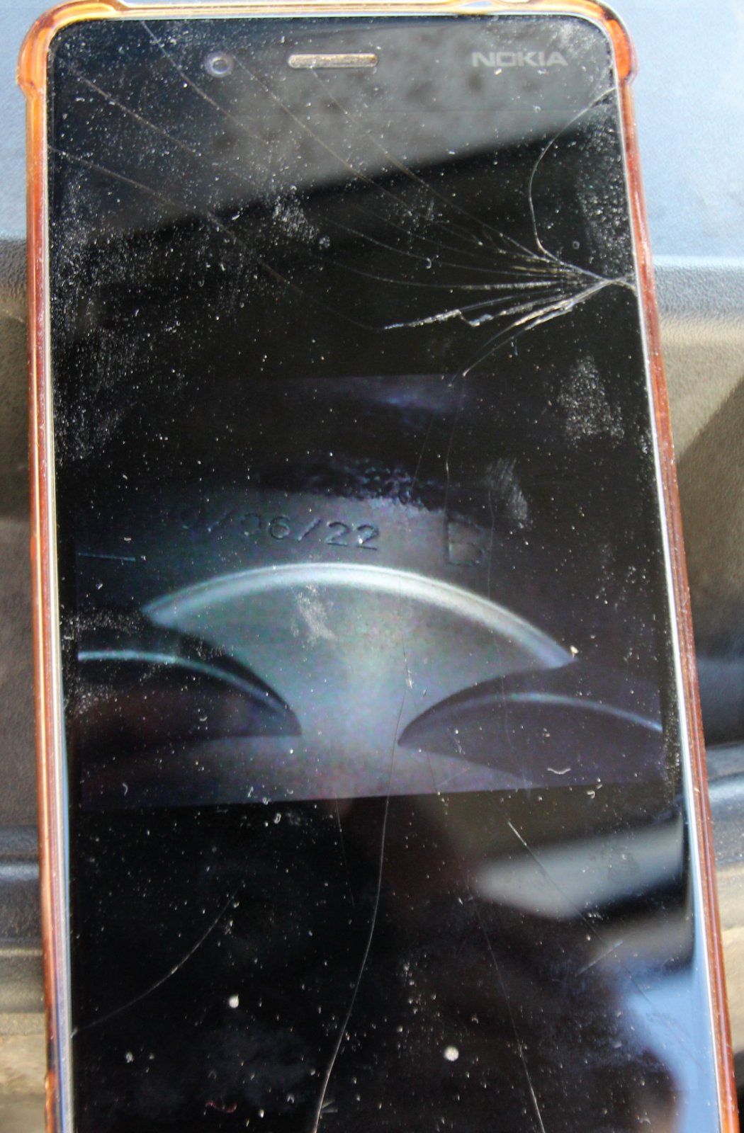

Итак, в этом тесте планировал осенью, по результатам эндоскопии, если будет что отмыть в камере сгорания, повторить эксперимент. Забегая вперёд для тех, кто не хочет читать всё сообщение скажу: не судьба, в камере сгорания чисто. Бензин ли, масло ли на это повлияли? Но факт. Это присказка, не сказка, сказка будет впереди.
Пришло время менять свечи. Пора брать в руки инструменты, включая эндоскоп, и, как говаривала моя покойная бабушка, «в лес идти, собак кормить»! Подключаю эндоскоп к своему двухлетнему Самсунгу и … жилище для индейцев, фиг вам называется. Гугл успел провести очередную пакость с затягиванием параметров безопасности, и программа USB-камера не хочет видеть камеру. Танцы с бубном не помогают. Пришлось доставать с пыльной полки старый-престарый Нокиа, сбрасывать к заводским настройкам и 9-му Андроиду, и тогда всё заработало.
Выкрутил свечу из первого колодца, заглянул эндоскопом – красота неописуемая! Поршень чистотой блестит, на стенках цилиндра девственный хон. Да вот беда, что-то недообновил при сбросе к заводским настройкам: не хочет моя старушка Нокиа делать скриншоты. И USB-камера нифига не сохраняет. Пришлось извратиться: фотографировать экран телефона фотоаппаратом. В общем, результат публикую.
8 минут назад, Павел-1966 сказал:
Ух тыыы.
А что, до присадки хуже было ?
Изменено пользователем знаток
12 часов назад, знаток сказал:
Так после присадки я уже 4 месяца катаюсь и накатал около 10000. Скорее всего нормальный бензин с нормальным маслом своё дело сами делают. А присадка - каша из топора.
Там по самой кромке поршня видны отложения. Но затрудняюсь их интерпретировать. Может кто поопытнее по двигателям, подскажет.
Павел-1966 Состояние огонь, этот мотор катается только на 5w-40 круглогодично? Какого бренда?
19 минут назад, Павел-1966 сказал:
То от масла,они практически всегда есть,они и должны быть.
