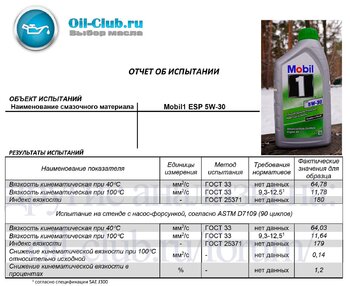

стоит ли замечать просадку на 0,7 сантистока? Масло не причем, топливо разбавило его и вязкость снизилась. Параметр содержание топлива к сожалению не такой точный, что бы на него всецело опираться, бывало что у масла вязкость и на 2 сантистока падала, вспышка 200С, а он может показать 1.5%.
Да анализ красивый, ничто не предвещало проворота вкладыша.
на счет того что это масло "не держит". Мы же тестили Shear Stability после 90 циклов форсунки бош.
"держак" у него отличный, один из лучших. Поэтому это топливо...
6 часов назад, Lacoste сказал:
И тут топлива мало а вязкость просела. Как обычно для данного масла. Не держит оно его.
Да, тоже огорчило что вязкость просела. Наверное буду смотреть в сторону сороковок до 14 сСт.
4 часа назад, torcon сказал:
я уже писал свое мнение, тот же CZPA просаживает при минимальном топливе это масло до 10ки. А 0w20 практически не просаживает. Так что тест этот не панацея.
21 минуту назад, Lacoste сказал:
Это необъективно. Давай по порядку:
1. Никто не знает, какая вязкость у свежего масла: она может быть 11,5-12 сСт.
2. Есть отработка с CZPA и вязкостью около 10 сСт, но там топлива 3,1%!
3. Есть ещё отработка с чипованного CZPA, где вязкость около 10 сСт, но до этого было залито 0W-20.
А то я аналогично сделаю вывод, что раз вкладыш провернуло на Mobil 1, то это говно, а не масло. Объективный вывод?
