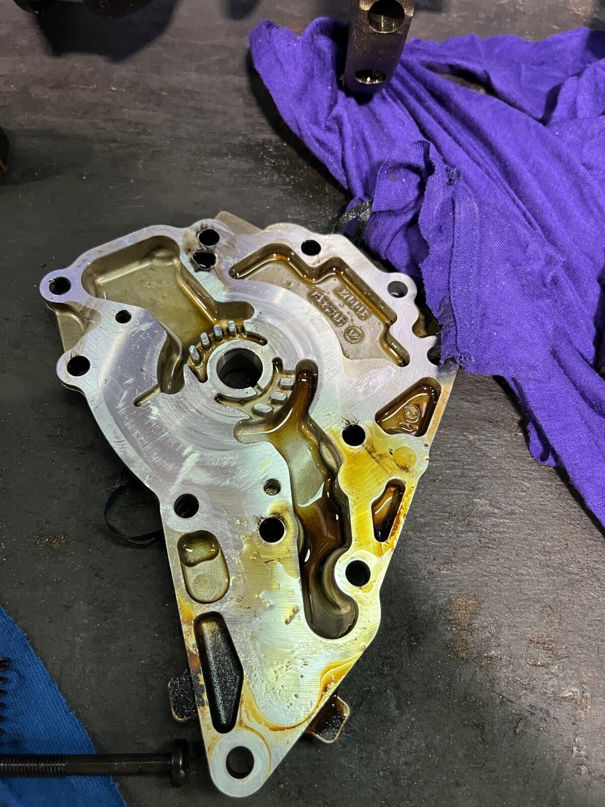

У n20b20 верхний слой шатунных вкладышей сплав никель+медь, как видим из предыдущего анализа никель 0 и медь 1
Да тут тема в том что протертые вкладыши не всегда по анализам видно, а то что при провороте стало сильно больше - это просто показатель что произошло это не ежесекундно, а длилось некоторое время, те если бы у тебя к примеру резко под нагрузкой давление пропало и вкладыш моментально перегрелся и намотался, то анализ бы возможно ни чего страшного и не показал бы.
Изменено пользователем prv21
24 минуты назад, prv21 сказал:
У некоторых моторов постоянно чета показывает, но при этом ни чего не проворачивает. И наоборот, у g4kd дерет цилиндры. но при этом анализы +- нормальные.
А вы думаете только корейцев дерет? :D
Огорчу. И всё другие тоже. Но всё молчат.
Ну а каровер подлил масла в огонь или накинул на вентилятор
1 минуту назад, prv21 сказал:
Да тут тема в том что протертые вкладыши не всегда по анализам видно, а то что при провороте стало сильно больше - это просто показатель что произошло это не ежесекундно, а длилось некоторое время, те если бы у тебя к примеру резко давление пропало и вкладыш моментально перегрелся и намотался, то анализ бы возможно ни чего страшного и не показал бы.
Я бы согласился с этим, но конкретно в данном случае стоят вкладыши glyco 188, они имеют 3 слоя: верхний протирается во время обкатки и образует антифрикционное покрытие со 2 слоем. Если снять вкладыши такого типа, то мы всегда будем наблюдать проплешины, как будто пошёл износ вкладышей, хотя это их полностью нормальная работа. Поэтому я склонен доверять анализу предыдущей отработки, плюс провернуло один вкладыш, другие были как я понимаю в норме. Тут обычна история для n20b20 : обобороты пошли вверх, гидроклапан масляного насоса заклинило, давление есть, но недостаточное и тут резкий проворот одного из вкладышей.
