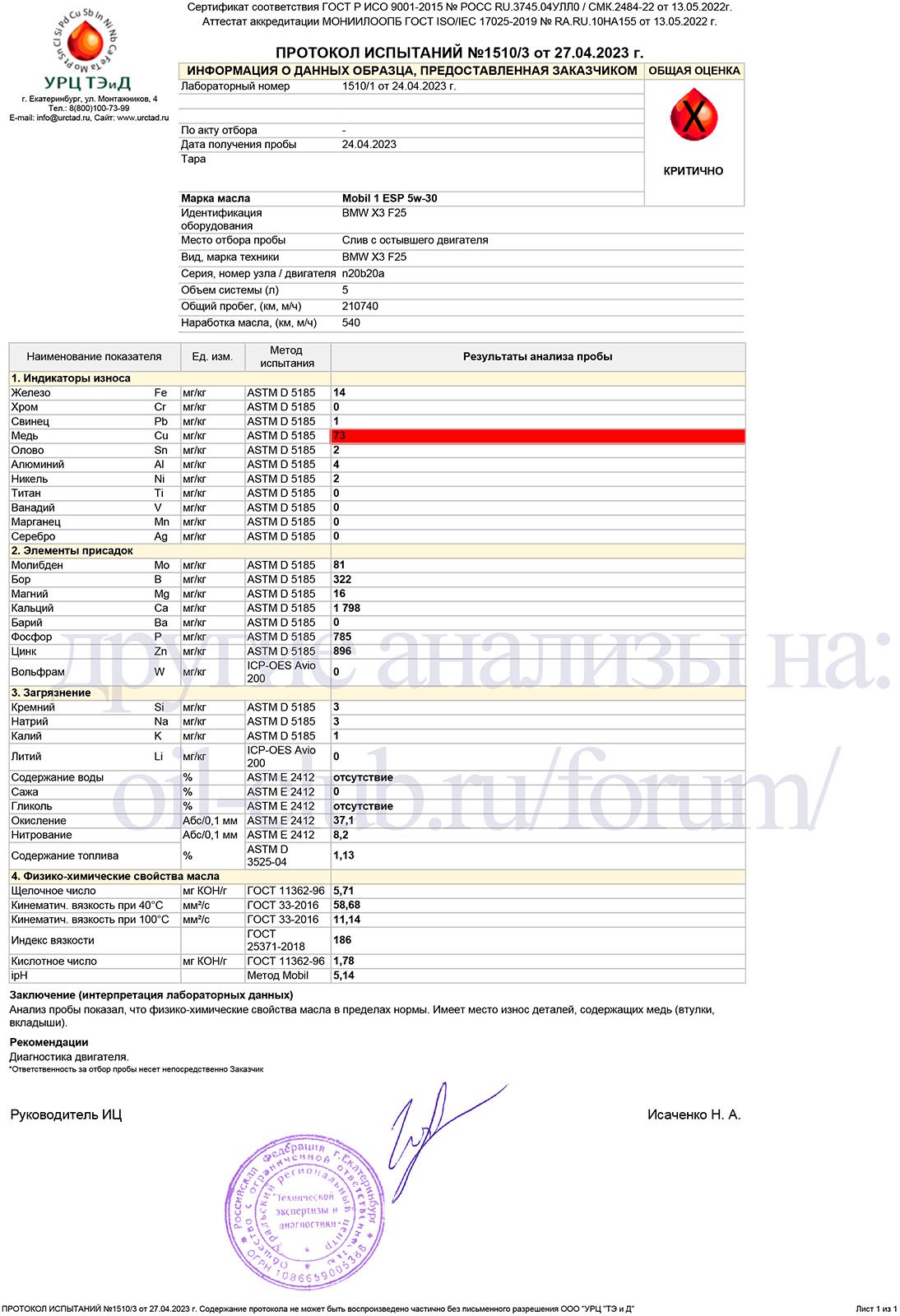

Mobil 1 ESP 5W-30 отработка на BMW X3 28i после 540 км (провернуло вкладыш)

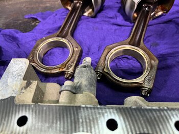

Коленвал под замену, шатуны и вкладыши с ним же, само собой
А есть фото других шатунных вкладышей?
11 минут назад, Alex_NN сказал:
Изменено пользователем Icemast
16 минут назад, Alex_NN сказал:
Коленвал под замену
А может такое быть, что у него был прогиб и по итогу крайний вкладыш и терся?
Хотя это видно было бы и по коренным вкладышам...
Изменено пользователем prv21
3 минуты назад, Icemast сказал:
Вот тут можно попробовать разглядеть.
23 минуты назад, Alex_NN сказал:
Вкладыши в норме. Гидроклапан масляного насоса до проворота я так понимаю не меняли?
23 минуты назад, prv21 сказал:
Провернуло бы только коренные.
1 час назад, Icemast сказал:
Не менял. К сожалению, не знал про него, а так бы махнул вместе с цепями.
P.S. На последнем фото с поршнями как раз его видно в плите блока.
Изменено пользователем Alex_NN
