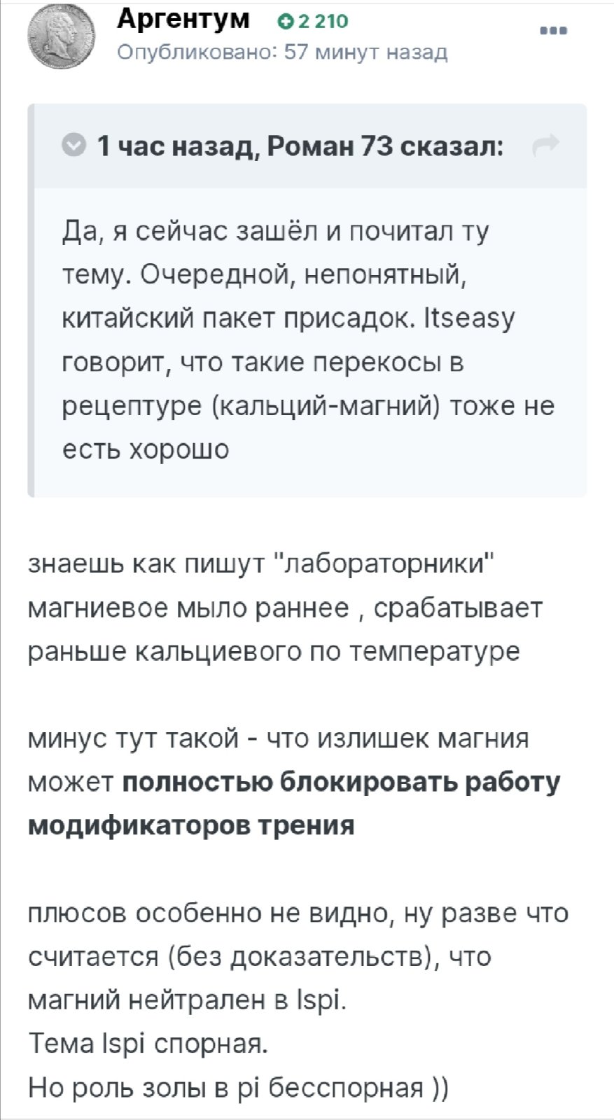

San4ezzz Почему спрашиваю - когда обсуждали свежее масло (этот Газпром), многие тогда обратили внимание на то, что в этом китайском пакете, непривычно мало кальция и много магния. Itseasy тогда сказал, что такие перекосы - это не есть хорошо, а Аргентум сказал, что излишек магния, вообще может блокировать работу модификаторов трения (скрин). Интересно, это оно и есть, в сабжевом анализе отработки (повышенный износ), или это, действительно, норма по Fe и Сu для этих дизельных моторов? Вот, в чём вопрос
Раскрыть
Посмотри анализ этого масла с Сонаты. Если ещё будут вопросы - пиши. Ну, как наличие моющей присадки на основе соединений Магния может блокировать работу модификаторов трения? Это же как-никак сертифицированный пакет присадок, пусть и китайский.

  12.05.2023 в 16:51, Dimmy сказал:
Раскрыть
Это у Аргентума надо спрашивать
  12.05.2023 в 17:09, Роман 73 сказал:
Раскрыть
А зачем вы эти скрины постите:sarcastic:?
