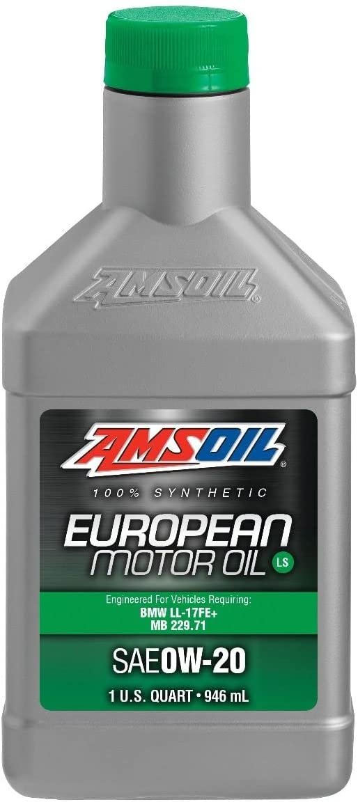

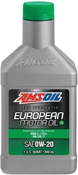

Amsoil есть только такое AMSOIL European 0W-20
26 минут назад, skorp777 сказал:
oxygen77 а Пензойл 5w20 можно купить у вас? Мобил из списка шикарен, но Пензойл великолепен.
К сожалению нету
31 минуту назад, oxygen77 сказал:
ну пусть будет оно
по итогу - голосуйте деньгами
из перечисленных выше что будет дешевле, то и заливать

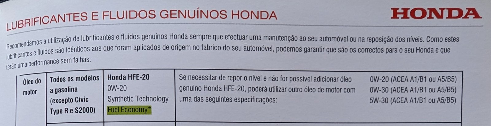

Ещё подскажите по мануалу можно лить A1/B1, A3/B3, A5/B5 а здесь я вижу C5
1 час назад, oxygen77 сказал:
A3/B3
не упоминается
A1/B1
уже устарел
и это были масла w20
A5/B5
да, можно
они чуть гуще w20
можно в самый жаркий период времени лить 5/30 АСЕА А5
