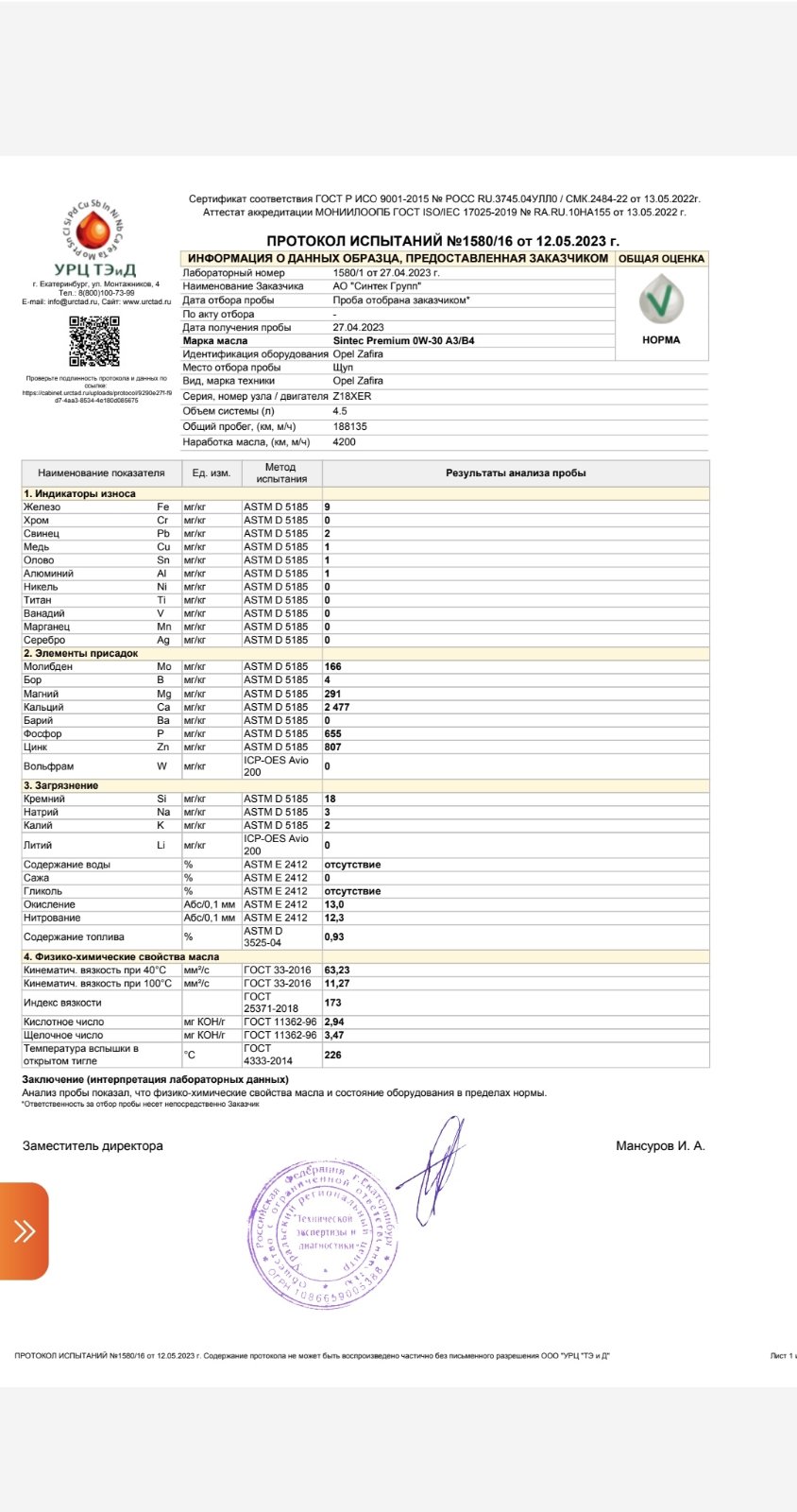

Sintec Premium SAE 0W-30 + ArmActiv (100мл.) на Opel ZAFIRA B  Z18XER после 4200км. (300м.ч.)
вроде все достойно для 300 м.ч. как думаете? первый мой анализ очень было интересно посмотреть.
mihail026 я вот думаю может и ArmActiv помог, а так да обычно даже 300 мч не ездил.
13 часов назад, Александр11RUS сказал:
sayansky86 канистры уже нет к сожалению, 22 год осень где-то разлив.
значит на ричфуле уже
IvanRND я обычно километры на ср. скорость делю и так ориентируюсь. Топливо не учитываю.
2 минуты назад, Александр11RUS сказал:

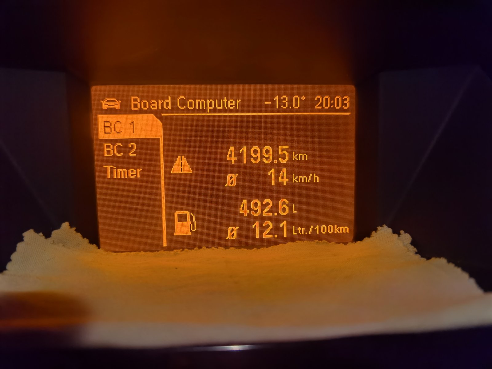

Город без пробок и средняя 14км/ч? Значит очень много холостого хода без нагрузки.
49 минут назад, IvanRND сказал:
Да так и есть, маленький город, плюс зиму застал, морозы, много холостых
