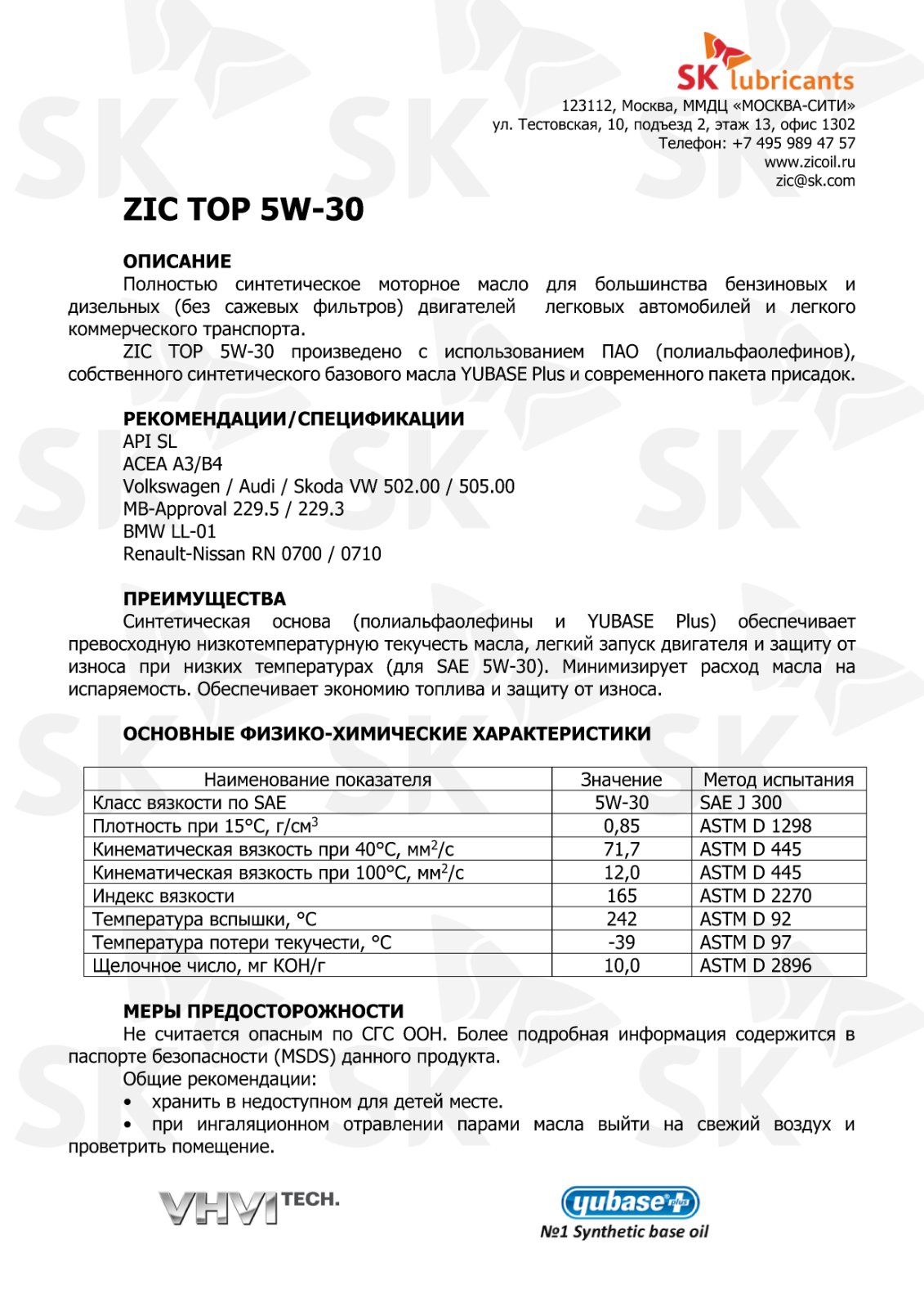

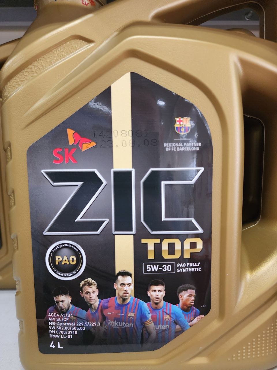

ZIC TOP 5W-30 отработка на BMW M340i после 7560км
картер большой, часов немного, а нитрация уже приличная - "отравилось" от несливайки? (молибдена от предыдущего масла неплохо так вылезло)
iPh бы ещё увидеть
Все классно по анализу. Масло еще живое, износа мало, с картером 7.2 литра, меньше 300мч нет смысла ездить. Двигатель не убийца... Нитрация только высокая, непонятно откуда...

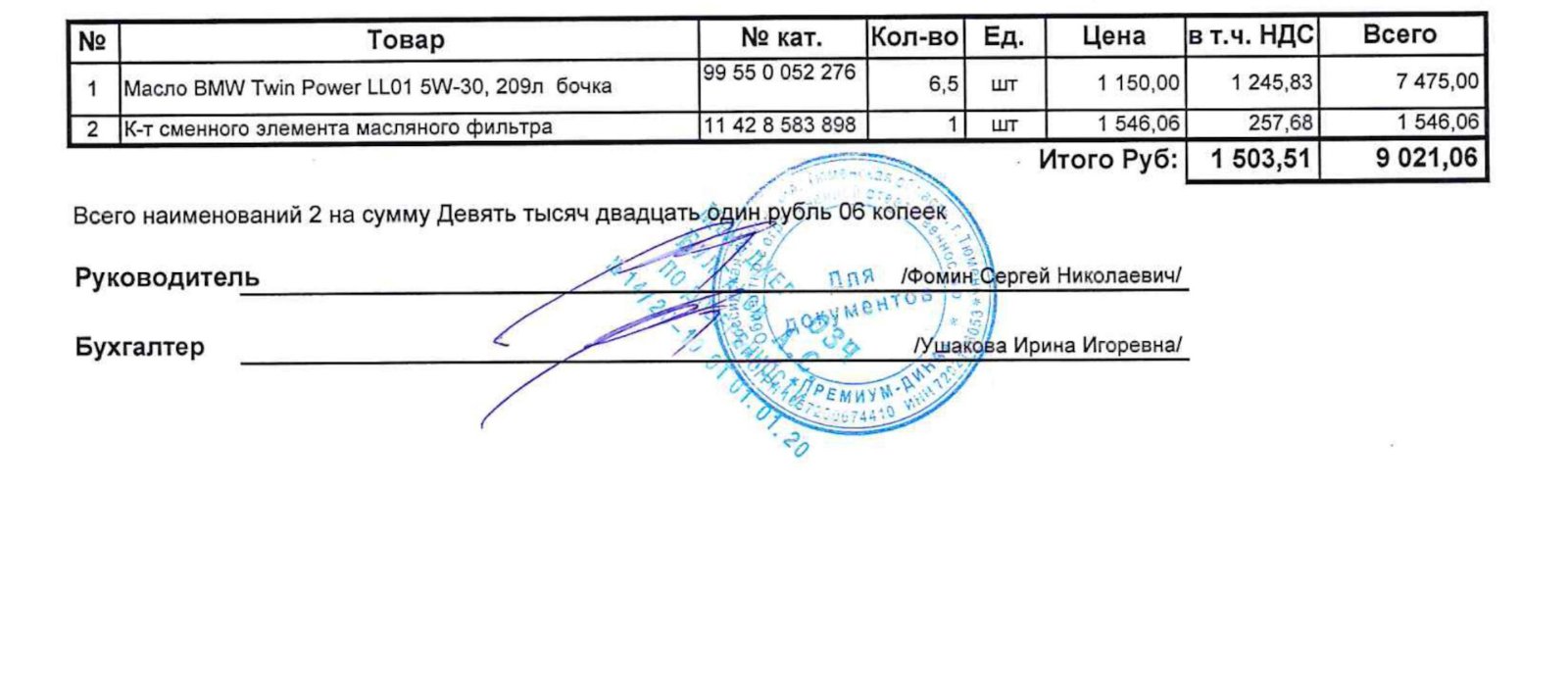

В двигатель B58 разве 7,2 л заливается 6,5 же (я себе всегда заливаю)
Раскрыть

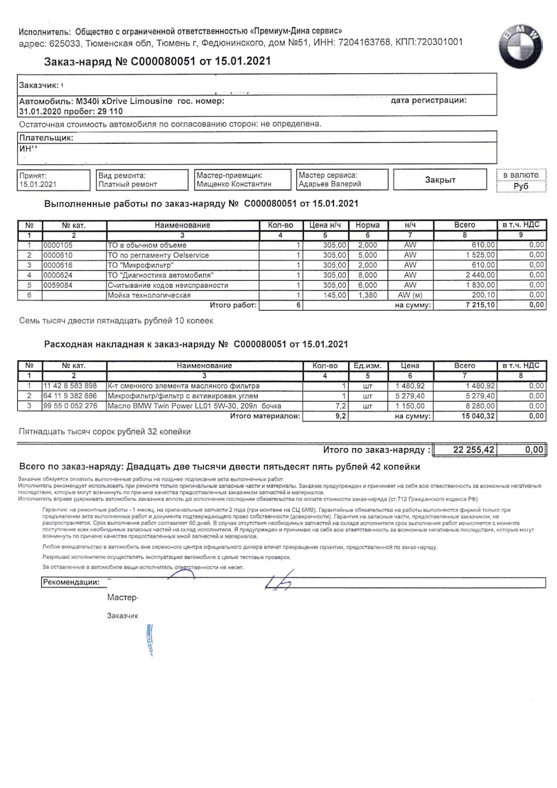

Тоже удивился по техдоку 6,5л, на первом ТО 6,5 залили, я межсервисно менял 6,5л уровень электронный на максимуме. Потом стали по 7,2л. на ТО лить, уровень так же на максимуме. Как то межсервисно менял в Тюмени не у дилера, а на СТО специализирующемся на БМВ, там говорят всю жизнь в Б58 7,2л.)), в итоге давно 7,2л заливаю.

Я бы, наверное, в таком случае заправлял 7 литров, чтобы не брать лишний литр ради 200 грамм :)
Когда-то очень давно заезжал к дилеру на ТО и диагностику "перед долгой дорогой" (цитата из заказ-наряда). При выдаче приемщик сказал, что инициативно залили на 0,5 л. больше положенного (8 литров вместо 7,5 – уже начал забывать, какие большие картеры были у V8 4.4 литра), т.к. "от поллитры мотору вреда не будет, а тебе километров на 500 позже придётся доливать" :D

Мне 2.5 года последние, в гарантийный период, но регламентных ТО, два официальных дилера BMW лили 7.2 л)
