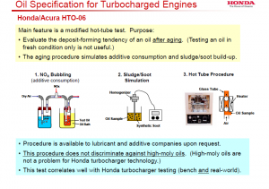

@torcon, а, я думал у него нету API :D ну тогда спокойно можно лить. Просто у петры есть дексос1 и HTO 06 хондовское. А тут.. а хотя может и оно есть :D короче за 1000р великолепный азиат.
@DIman, я искал но лист HTO-06 похоже не существует в природе, просто дается маслам и они его печатают на этикетке.
