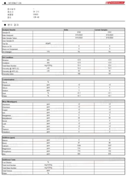

ZIC X9000 10W-40 свежее

с сайта зик
Кинематическая вязкость при 40°С, мм2/с-84,7
Кинематическая вязкость при 100°С, мм2/с-13,5
Индекс вязкости-162
Температура вспышки, °С222
Температура потери текучести, °С-37,5
Щелочное число, мг КОН/г-12,6
что то смотрю я на элементы присадок корейского ZIC в шапке и смотрю на характеристики которые дал ILIA2552. И сдается мне что на разных рынках разные масла. :) У нас CI-4 у них СJ-4/CK-4
ACEA E6 / E7 / E4 API CI-4 JASO DH-2MB Approval 228.51MAN 3477 Volvo VDS-3 Renault Trucks RXD/RLD/RD-2/RLD-2
ILIA2552 тогда все совпадает, это одно масло. Если есть MB 228.51 - это уже ограничение по золе 1.0%. Это просто такой современный CI-4. Почему они его не назвали сразу CJ-4 не ясно :)
Конечно. Такие масла с неплохими загустителями, дисперсантами, антиоксами. Это гораздо круче 10w40 A3/B4, я считаю. :)
