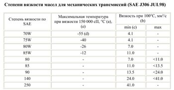

1 час назад, IvanRND сказал:
:Cherna-facepalm:
Изучайте таблицу:

19 часов назад, Александр_21 сказал:
75w85 по заводу, тоесть где то 15сст
Это кто вам сказал, что 75/85 должно иметь 15 сст на горячую??? 15 это, скорее, уже 75/90...

08.11.2023 в 20:36, coronamark2 сказал:

Правильно... + 5 ед. на старой машине самое оно... А вы льете масло, которое ЖИЖЕ того, что вам завод рекомендует... ЗАЧЕМ???
