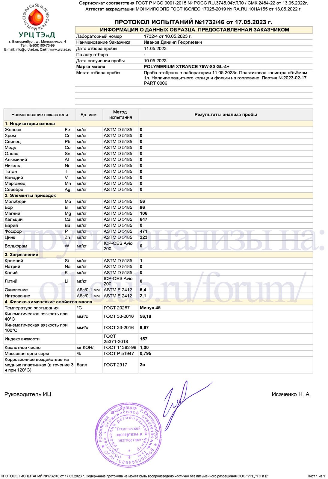

  30.05.2023 в 16:28, TDream сказал:
Это с 2с то?
Раскрыть
там нет 2с
  30.05.2023 в 16:45, TDream сказал:
А сколько там есть?
Раскрыть

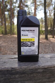

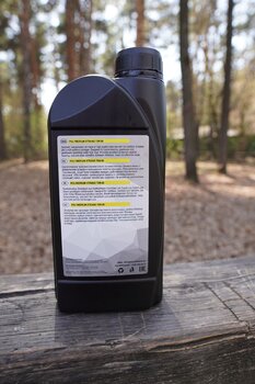

  30.05.2023 в 16:49, Polymerium сказал:
Раскрыть
ну по фото похоже на 1b, а если сделать скидку на качество фоток, то 1а
Изменено пользователем prv21
  31.05.2023 в 06:32, prv21 сказал:
Раскрыть
А в лабе, получается, слепые? Или от балды пишут? :sarcastic:
  31.05.2023 в 09:42, TDream сказал:
Раскрыть
Может в лабе действительно 2с получилось. Кто знает.
Если бы они показали свою медяшку по которой определяли...
Тут уже выяснилось, что блендер допустил по эстерам залёт, может ещё где лажанули)
