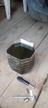

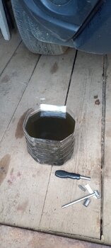

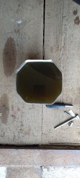

18.06.2023 в 08:19, Dori@n127 сказал:
Сие масло после пробега 2136 км.
А зачем слили так рано? Какие причины?
10 часов назад, coronamark2 сказал:
Анализ не понравился
31 минуту назад, Dori@n127 сказал:
А другие причины? Шум? Затрудненное переключение? Вязкость?
