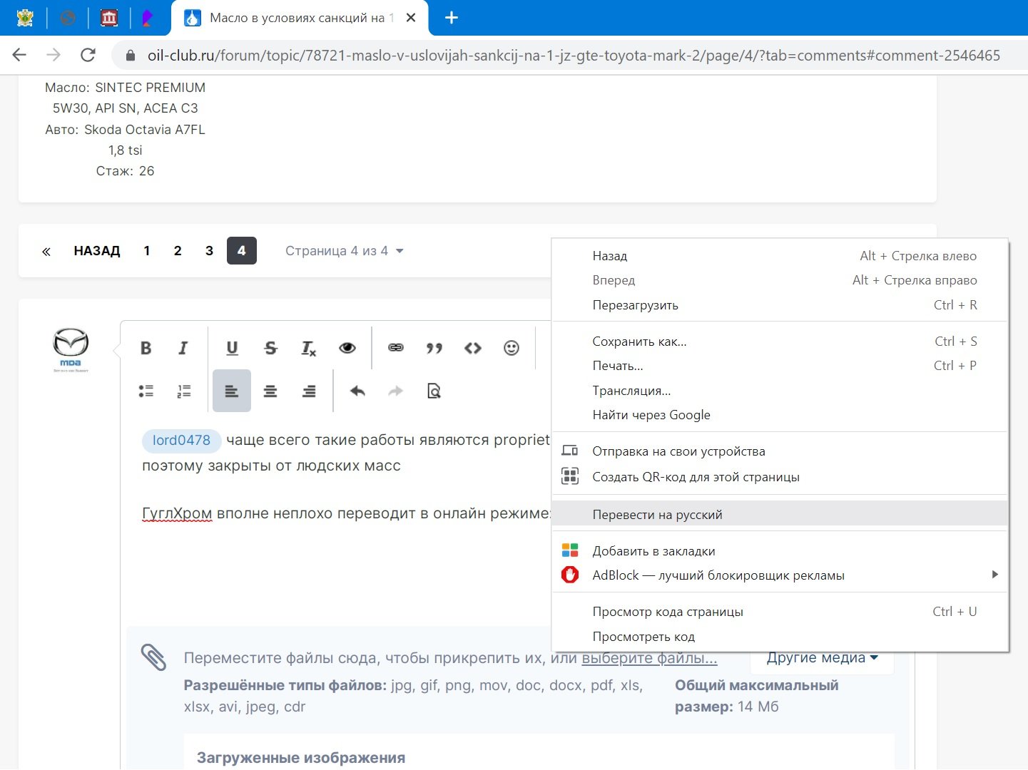

ГуглХром вполне неплохо переводит в онлайн режиме
и если Вы не заметили, то я уже попрощался:
