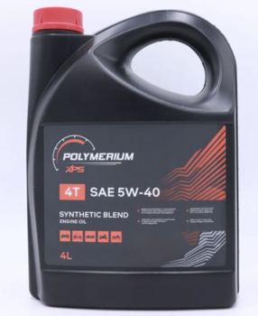

Заявленный состав: PAO + HVI + ESTER
Так это масло гидрокрекинг 2ой группы + пао + эстеры
А в каком количестве пао и эстеры?
Молибден конечно добавлять не нужно...

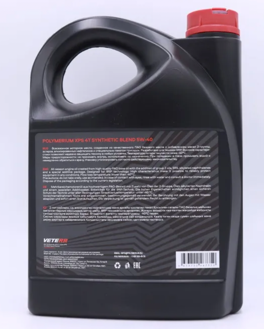

почему HVI, а не VHVI  ? в чём суть ?
