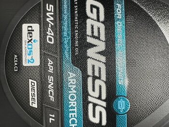

Lukoil Genesis Armortech Diesel 5W-40 отработка на Volkswagen Tоuareg 2015 г.в. после 9500 км
Добрый день! Размещаю протокол испытаний отработанного моторного масла LUKOIL GENESIS ARMORTECH DIESEL 5W-40 Volkswagen Tоuareg 2015 г.в. после 9500 км.
МаслоLUKOIL GENESIS ARMORTECH DIESEL 5W-40
Автомобиль: Volkswagen Tоuareg CJMA дизель без сажевого фильтра АКПП-8
Общий пробег на одометре: 155000 км к концу интервала.
Пробег на масле: 9500 км
Моточасы:
Средняя скорость:  км/ч
Израсходованное топливо: 1150 л
Доливки масла: угорело на полщупа, долил 0.6л, потом угорело еще на полщупа.
Присутствие отложений в двигателе ДО: нет информации
Присутствие отложений в двигателе ПОСЛЕ: нет информации
Автозапуск по времени: зима предпусковой
Наличие чип-тюнинга: да
ГРМ: Цепь
Предпусковые подогревы: Да декабрь-февраль регулярно
Период эксплуатации: 14 ноября 2022 по 25 апрель 2023
Срок эксплуатации: 5 месяцев
Топливо: Дизель Лукойл Дизель Экто только этот вид топлива после покупки нового
Режимы: 30% город, 70% трасса (темп высокий периодически до максималки)
Фильтр масляный:
VAG
Фильтр воздушный: PATRON
Марка антифриза: Заводская заливка + VAG G13 оригинал долив после промывки всех радиаторов
Объем заливаемого масла: 8.2 по тех данным, по факту заходит 7,2
Отбор масла: слив с картера при ТО
Отбор масла проходил с горячего или холодного двигателя?: с остывшего/теплого двигателя.
Присадки: нет
Что было до этого масла:
с 0 000 км 75000 с 2015-2018гг около 5 замен на масле VAG Special Plus 5W40(50200/50501)
75000 -145500 с 2018-2022 5 замен  Suprotec Atomium 5W40
145500-155000 LUKOIL GENESIS ARMORTECH DIESEL 5W-40IMG_9311.thumb.jpg.0a7ee011049aa1104be4d830b518ebe6.jpg
155000  по нв LUKOIL GENESIS ARMORTECH DIESEL 5W-40
