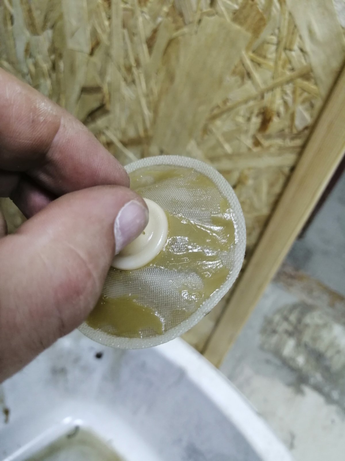

Состояние бензобака и фильтров после 55 т.км пробега по Новосибирской области (и чуть-чуть Горный Алтай)
Форестер 2017 г.в. в одних руках.
В один из дней двигатель просто встал, предварительно, примерно 30 км, побившись в конвульсиях. Днем ранее ничего не предвещало беды.
99% всех заправок на АЗС Газпром нефть (в основном G95) и чуть-чуть заправок на Горном Алтае (Ника, Лукойл).
Примерно с 15 т.км. с разной периодичностью в бак добавлялись разные промывки от Лавра, Ликви Моли и Keropur 3899с. Были и катализаторы от Эксьратабс и Эдиал. Лил все это в 99,9 с обычным АИ95. IMG_20230603_150911.thumb.jpg.f2df1f46c06ad1eab2437a68e9e66603.jpgIMG_20230603_150057.thumb.jpg.a94c0e40e103226152864f9835d40dee.jpgIMG_20230603_150046.thumb.jpg.74ee3d62f3e52d565008cff595481c50.jpgIMG_20230603_145749.thumb.jpg.2b8b82008c3514b90a10fa02cd105dc9.jpgIMG_20230603_150919.thumb.jpg.e095530df38ad724a21404516142c3d0.jpg

Mefistоf, от чего встал двигатель?

Двигатель встал из-за забитого топливного фильтра. Фильтр поменял и авто как новое поехало.

Образование слизи, как по мне, возможно и из-за присадок/катализаторов. Но вот кусочки резины и песок в стакане, явно не от них

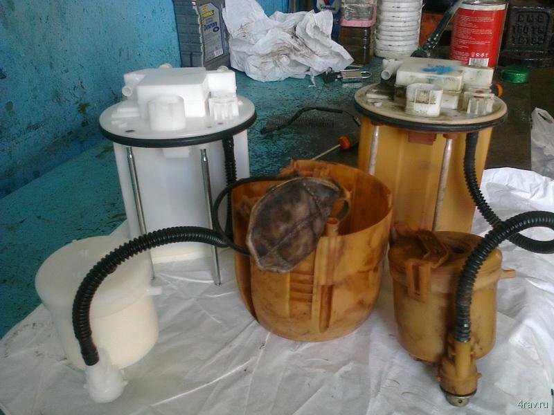

Так может бенз то и норм а вот состояние топливного резервуара не факт, раньше их чистили как правило раз в два года, как сейчас обстоят дела хз
И ещё добавлю, раньше при сливе топлива по окончанию давали 30-40 минут на отстой, сейчас же тут же сливают тут же заправляют, я когда бензовоз на сливе вижу, проезжаю такую азс или соответственно заправляюсь через часок:crazy:
10 минут назад, Дюпелёк сказал:
Я, кстати, не раз заправлялся во время слива бензина из бензовоза. Может потому и насосало грязи в бак.
8 минут назад, Mefistоf сказал:
+100500750, нэнт, на будущее не стоит так делать
