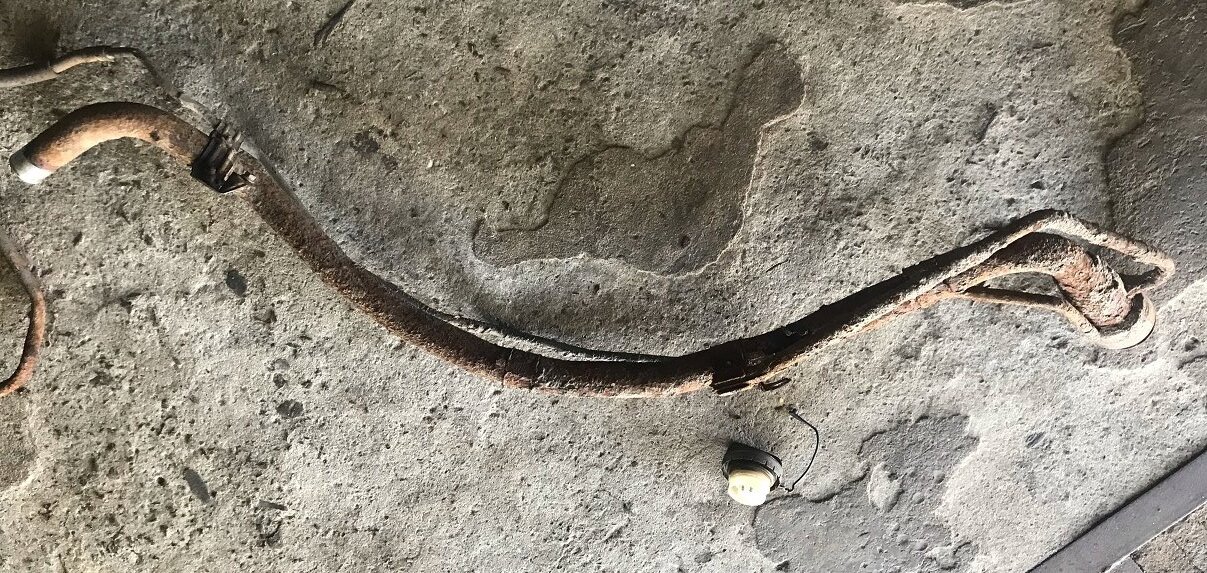

Любителчм ужастиков: моя старая горловина:
Изменено пользователем KoFe
Ну у меня не лучше была, газоотводная вообще как решето
