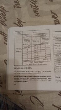

IMG_2023_06_10_22_52_27_1293079103452977421264.thumb.jpg.506459b88cff1ab60a6cbd7cbc5725a9.jpg
Вот таблица из руководства по эксплуатации.
Отдельный вопрос: могут ли возникнуть проблемы с гарантией на автомобиль, если я при "межсервисной замене масла" буду сам заливать 5W-30? Может у кого-то здесь был такой опыт, положительный или отрицательный? (в плане, ремонтировал авто по гарантии, при том что масло между ТО сам менял).
