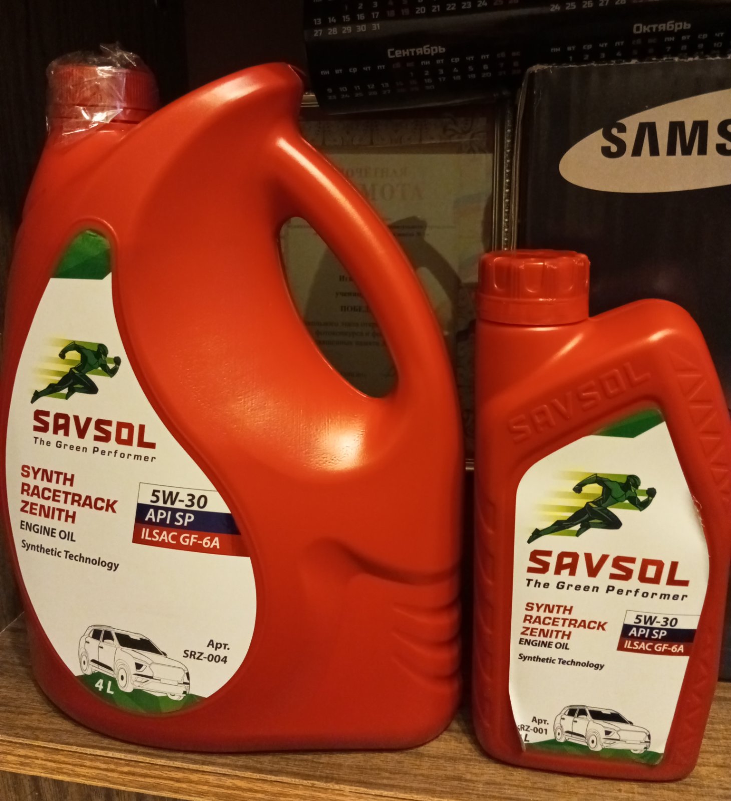

Масло заявлено как: API SP; API SN Plus; ILSAC GF-6A; Ford WSS M2C 946 B1; Dexos1 Gen2; Hyundai KIA.
ИК спектр Фурье говорит о том, что масло сделано на основе гидрокрекинга VHVI.

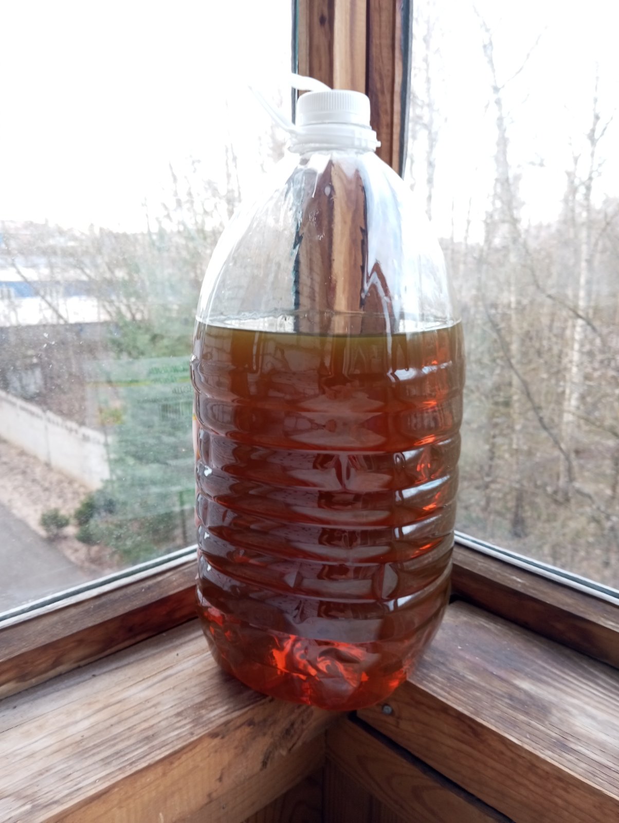

Купил на ОЗОНе у официалов 5л сабжа себе в китайца, на лето погонять, купил за 1,9тыс.руб/5л, что недорого, но и не дёшево. Производитель заявляет Лубризол+ корейские базовые масла от SK. Мысли от покупки, после подробного рассмотрения:
1) канистры дешман, очень тонкие, наклейка на литрушке почти отклеилась
2) масло имеет немного специфический запах, впервые такой слышу/вижу/ощущаю, а перенюхал я за последние  7лет, ооочень много разных масел, от разных производителей. Думаю, порядка 50, точно
3) на дне литровой канистры всё чистенько, а вот на дне 5-ти литровой, есть немного какого-то черного осадка, который свободно перемещается по днищу канистры, при её взбалтывании (фото5). Ну, осадком на дне канистр меня не удивишь, я такое видел довольно часто и так же у разных производителей. Обе канистры с маслом, были выпущены в свет, т.е разлиты на заводе, ровно 2года назад (январь 2023г)
4) масло очень жидкое, действительно похоже на Ильсак с ССS около 5000 и со слабой вспышкой, впрочем, как и заявлено в анализе свежего, видно, что применены маловязкие базовые масла. Такое масло, пожалуй, лучше для зимы, чем для лета, но это уже придирки.

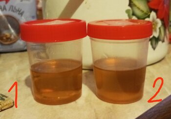

5) по цвету абсолютно одинаково с Обнинским Миракс МХ-9, который замешан так же на импортных базах (арабская нефть) и импортных же присадках, от Инфинеум (фото6)
Поставил в морозилку оба, завтра сравню, как текут при (-25°)

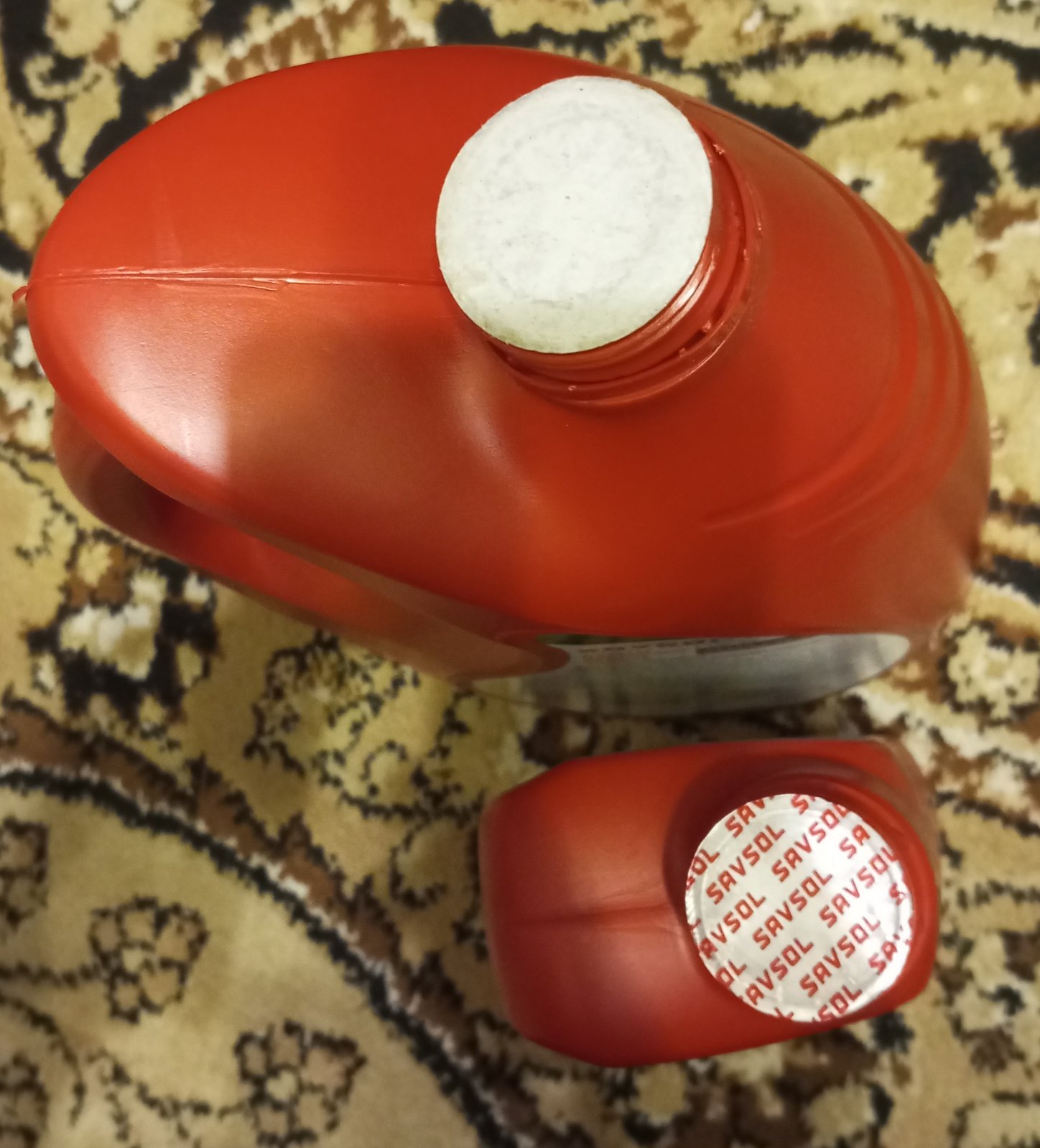

Подскажите, литрушка запаяна фольгой с логотипом, что белое на 4х литровой?
З.Ы. во всеинструменты 1248р/4л+336р/1л.
Изменено пользователем Александр12345
  30.03.2025 в 15:43, Александр12345 сказал:
Раскрыть
Так и есть.
Раскрыть
  30.03.2025 в 15:53, Рокфор сказал:
Так и есть.
Раскрыть
Шедеврально ;)
