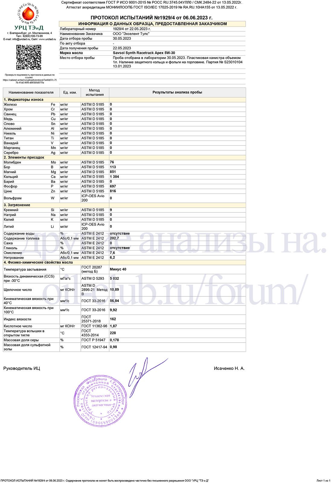

Доброго времени суток! Публикации результатов испытаний, ИК-график моторных масел SAVSOL. В данной теме один из продуктов с вязкостью 5W-30,

Масло заявлено как: API SP; ACEA A5/B5; Renault RN 0700; JLR 03.5003.
ИК спектр Фурье
SRA-001 - Savsol Synth Racetrack Apex 5W-30 1L
SRA-004 - Savsol Synth Racetrack Apex 5W-30 4L
вот это уже по сравнению с 0в-30 более логичное, при адекватной цене можно спокойно брать
Смлтрели чей это пакет присадок? Что то для Афтона мало бора, для Шеврона мало молибдена. Так и не понял.

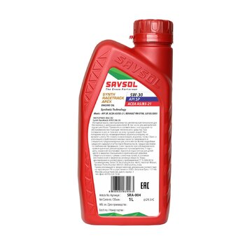

4л канистра что-то мне напоминает.
Очено похоже на какой-то Российский брэнд....:tease:, но маде ин Индия.
Не дурное маслице, явно не из Пушкино:i_am_so_happy:
