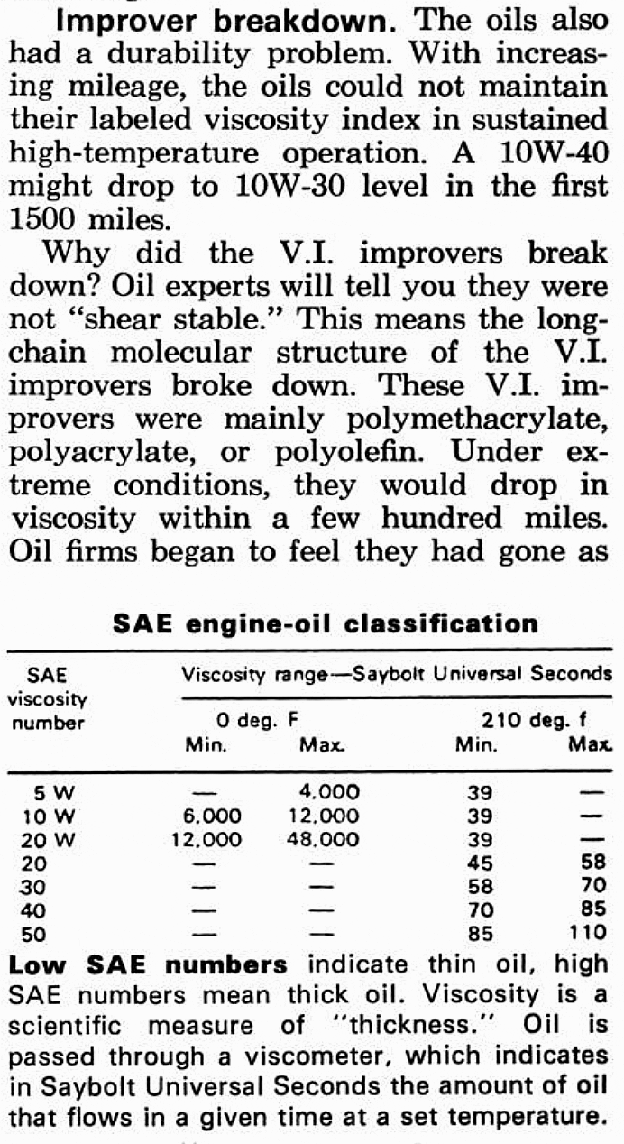

из-за кривой конвертации вязкости масла из Энглера в SAE (тупо неправильно завысили вязкость)

@Nonconfo тесты shear stability 1973
с выражением poops out ))) про конкурентов (УЗ дофорсуночный метод поломки полимера, мы его обсуждали)
