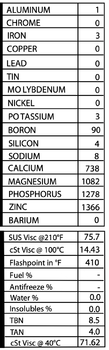

термоядерная 40ка конца 1960х (1969)
ее icp -
  26.07.2023 в 15:44, Аргентум сказал:
ее icp -
Раскрыть
@HellStranger2048 не понял про магний у мобила )
Магний это новинка?
ее icp -
Раскрыть
С вязкостью при 40 гр. кажется что-то не то.
Аргентум слушай,гудса не смотрю, про томс ниче раньше не слышал, но думаю масло хорошее, может чуточку проще sunoco, прав?
  26.07.2023 в 15:56, знаток сказал:
Раскрыть
высокий VI?
Это было вполне возможно для 10W-40 конца 1960х (не для всех, конечно, для премиальных ))
Конкретно по этому QS нет каталожных данных, только современный анализ, что выше..
стандарный тест тех лет - на просадку ) подобного (10W-40, 10W-50) масла
Их же получали из очень маловязкой минералки забивая полимером с высоким VI.
Брюс Босуэлл, инженер компании Shell, объясняет, что компания Shell начинает с базового масла класса 10W при смешивании своего масла Super X, затем добавляет улучшитель индекса вязкости, чтобы достичь рейтинга 10W-50.
"Наше базовое масло находится между классами SAE 5W и 10W", - рассказал мне Босуэлл. "Когда мы добавляем улучшитель индекса вязкости, масло приближается к рейтингу 10W, но не превышает его. Таким образом, оно остается классом 10W по классификации SAE."
