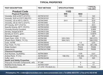

в исследованном маслище, увы, не оказалось Zn и P (все-таки начало 1940х, и еще совсем пре-ZDDP эпоха).
Но оказалась совершенно волшебная веретенка.
Настоящий веретеночный КОРОЛЬ ))) , светленький -

реклама, пожалуй, не врет.

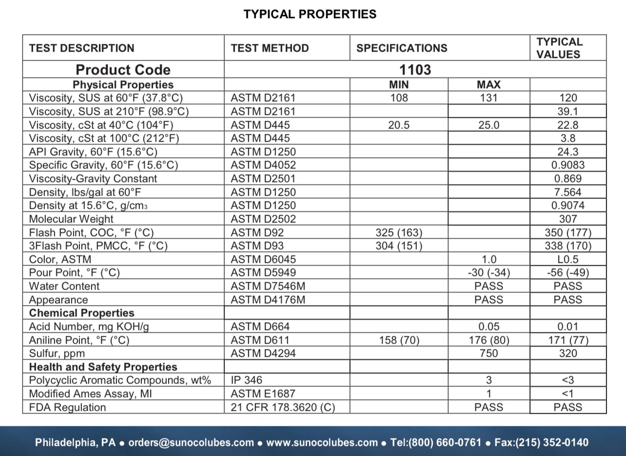

Нафтеновость этого масла - дала ему отличную (сравнимую с топ-эстеровыми) анилинку (70!). И низкую PP (для минералки -48)
MC_MILLAN_OIL_SAE10.pdfПолучение информации...
Но и дала дикий VI - 30 )))
При том, что это масло имеет КВ100 - 5, проседать при VI 30 оно должно знатно при перегреве.
Настоящий веретеночный король!
Но чисто должно было работать - так что про чистоту, температуру замерзания и экономию топлива - реклама не врала (если имела ввиду масла этой серии 10ку и 20ку )
MC_MILLAN_OIL_SAE10.pdf 438 \u041a\u0431 · 16 скачиваний

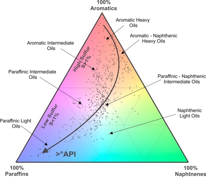

Аргентум Так какая база то у масла? Чистое прям как подсолнечное. Оно точно из нефти))?
  13.02.2024 в 09:38, Hant86 сказал:
Раскрыть
чистая нафтеновая база.
Из нафтеновой нефти (циклопарафины).
Плюсы этой базы - низкая точка застывания и отличная растворимость (моет супер).
  13.02.2024 в 09:41, Аргентум сказал:
Раскрыть

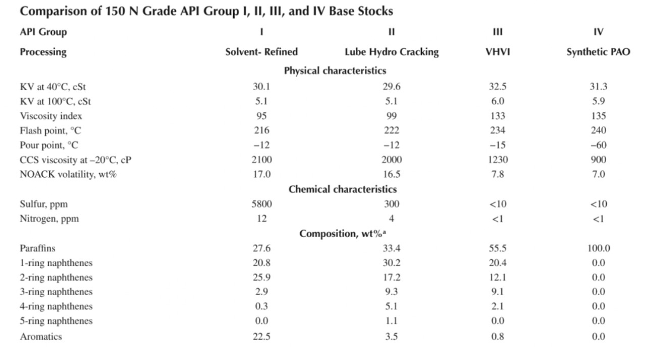

Я не совсем в теме. К какой группе баз относится она?
  13.02.2024 в 10:02, Hant86 сказал:
Раскрыть

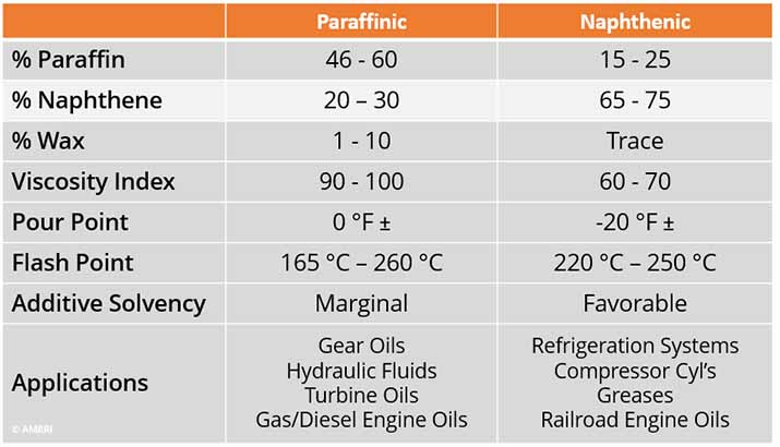

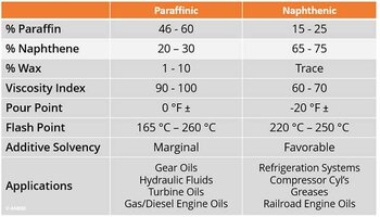

формально это особая группа «минералок».
нафтенами - называют парафины с колечками.
Вот тут в таблице «сильно нафтеновые» I, II, III.
Такие плюсы минералки - как скажем растворимость - идут от молекул с колечками.
Получается, что особым видом минералок можно назвать как раз нафтеновую базу :) в ней будет меньше всего содержания в строчке Paraffins (см. табличку) и больше колечек.
Понимаешь?
Почему GTL или PAO - сухие базы? В них нет (или почти нет для GTL) нафтенов
  13.02.2024 в 10:16, Аргентум сказал:
Понимаешь?
Раскрыть
Я это понимал, но как присутствие ароматики. Вобщем объяснил. Спасибо.
