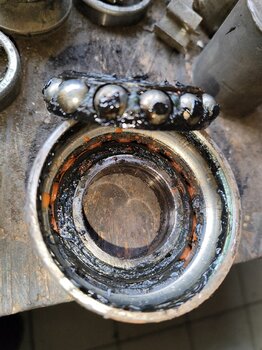

ступичный B-RING BK1954, пересмазан Mobil Polyrex EM ради эксперимента, ставил два ступичных одновременно, один смазал этой смазкой, мочевина без ЕР присадок, во второй заложил Black pearl, мочевина с ЕР присадками.
машина стояла без движения пару недель, сегодня завёл, поехал — и сразу со старта характерный гул.
вскрытие показало обильную свежую ржавчину во внешнем ряду шариков, т.е. в том, где дорожка абс.
пробег подшипника порядка 75 тык, мало, он конечно самый что ни на есть дешёвый, но с пересмазкой такой у меня 140 пробегал.
сам производитель подшипника гордо гарантирует аж 30 тык.
сальник выглядел вполне неплохо.
вторая дорожка в идеале.
смазка почернела, местами остался зелёный цвет, но не прозрачный, а белёсый.
погоды счас чрезвычайно дождливые, лужи, с переходом в мокрый снег.
что интересно, пока ездил — всё было отлично.
утверждаюсь в мнении, что длительные простои для машины — зло.
может быть, что даже хапанув водички, если б ездил — ничего б не поржавело.
возможно влага как-то испаряется из подшипника при работе, он всё же греется прилично, не выше сотки, но всё же?
Вот в прошлом году проехал примерно столько же на таком же подшипнике с вообще снятым сальником, правда со стороны ступицы, его я повредил при пересмазке блэк пёрлом.
И следов ржавчины не было.
А тут прям ого-го.
И в одном из подшипников с очень большим пробегом кромки сальников были прям выгрызены, и тоже никаких следов ржавчины.
А в этом при разборке сальник выглядел идеально.
Может быть смазка блэк пёрл более липкая к металлу в присутствии воды, в отличии от полирекса?

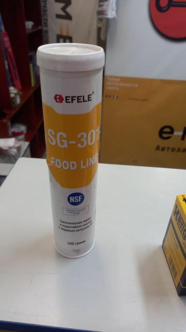

Screwdriver78 Я вообще не вижу смысла что-то выискивать, когда есть синтетическая Efele на Ca-сульфонате за копейки.

2 часа назад, Kaminsky сказал:
Хороших смазок за копейки не бывает.
3 часа назад, Screwdriver78 сказал:
Купил за 400 руб. Подделка? Тут было предположение, что она пр-ва Dow Corning и подходит, поэтому решил в качестве эксперимента заложить в "неразборную" ступицу Koyo.
Моя упаковка:
5 часов назад, Kaminsky сказал:
Ну так-то везде она 1400руб стоит. Кто и почему ее за 400р спихнул?...
и подходит
С одной стороны она по формальным параметрам вполне подходит. С другой стороны это ПАО, то есть смазывающие-то свойства отнюдь не премиальные. Причем судя по цене (которая для простых смертных) это не минералка с примесью ПАО, а ПАО чистые, ну или по крайней мере очень высокой концентрации.
Так что радуйтесь, что лично вам удалось поставить эксперимент и не сильно на него разориться, а мы продолжим выискивать.
Вы слишком хорошо думаете об Эфеле. Тут народ уже погорел на этом деле. На пищевом тоталевском невастане тоже, кстати. В узлы стеклоочистителя и для смазки мясорубки пойдет.

Kaminsky Нужна определенная смелость чтобы от российской "эффективный элемент", которая даже не указывает производственную площадку, а просто адрес в москве, закладывать пищевой сульфанат-кальция в ступичные. Как "загудит" я надеюсь вы фото отчет сделаете?
