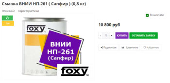

Возможно не надо велосипед изобретать. Условия схожие с подшипниками шасси самолётов, не во всем конечно, но диски до красна,  это часто бывает. ВНИИНП-261 "Сапфир" попробуйте, уверен, будете приятно удивлены результатом. Найти, большой проблемы не составит.
Осталось понять, зачем мне банка смазки за 11000 рублей. image.thumb.png.62791ae7afd3842761bce470c46781ae.png

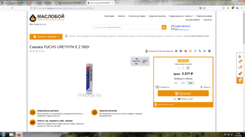

Смазка FUCHS URETHYN E2  400грамм  =  5 217р
Господа это нормально???
Подскажите данный фукс он полностью на синтетике или на минералке замешан, чтобы иметь такую цену?
2 часа назад, Андреас сказал:
За эту цену точно ненормально, на чем бы он не был.
3 часа назад, Андреас сказал:
Нормально, раньше стоил в районе 2500 +/-. Смазка для мебельщиков.
6 часов назад, Abram сказал:
Авито в помощь! Там вариантов гораздо дешевле много

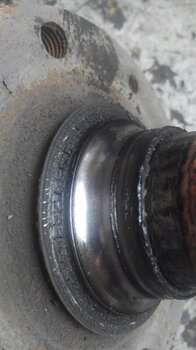

выпрессовать сам подшипник- а при выпресовки он как правило саморазбирается и сальник повреждается.
нет, сальник остаётся цел.
два внутренних колечка держатся за счёт усиков в пластиковом сепараторе,
защёлкивающихся в канавку на этих колечках
и не дающих узлу саморазобраться.

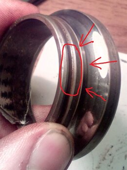

при выпрессовывании подшипника одно из внутренних колец часто (не всегда, зависит от конструкции) остаётся на цапфе.
ничего страшного в этом нет.
сальник при разборке остаётся цел, ели ничего не помять - например тонкую стальную шайбу на внутреннем полукольце.
оно хлипенькое и часто напрессовано без каких-то упоров и стопоров, при протирании его можно помять или сдвинуть, и тогда две из трёх кромок сальника работать не будут.
единственная опасность - что в открытые потроха подшипника насыплется грязи, но если всё равно планируется промывка и пересмазка, то тоже не особо страшно.

внутрее кольцо без болгарки не снимишь- а значит  подшипник потом на выброс... Кстати 99%   поводов залезть в данный узел это шум и гул подшипника- а значит уже есть выработка и даже пересмазка от гула и шума  уже неспасет-
