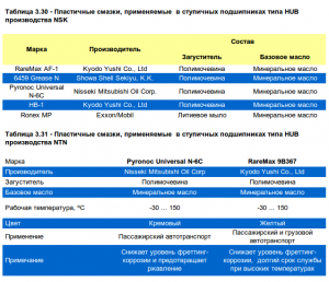

Техбюллетень смазки Pyronoc Universal N6C N6C_Bulletin.pdf

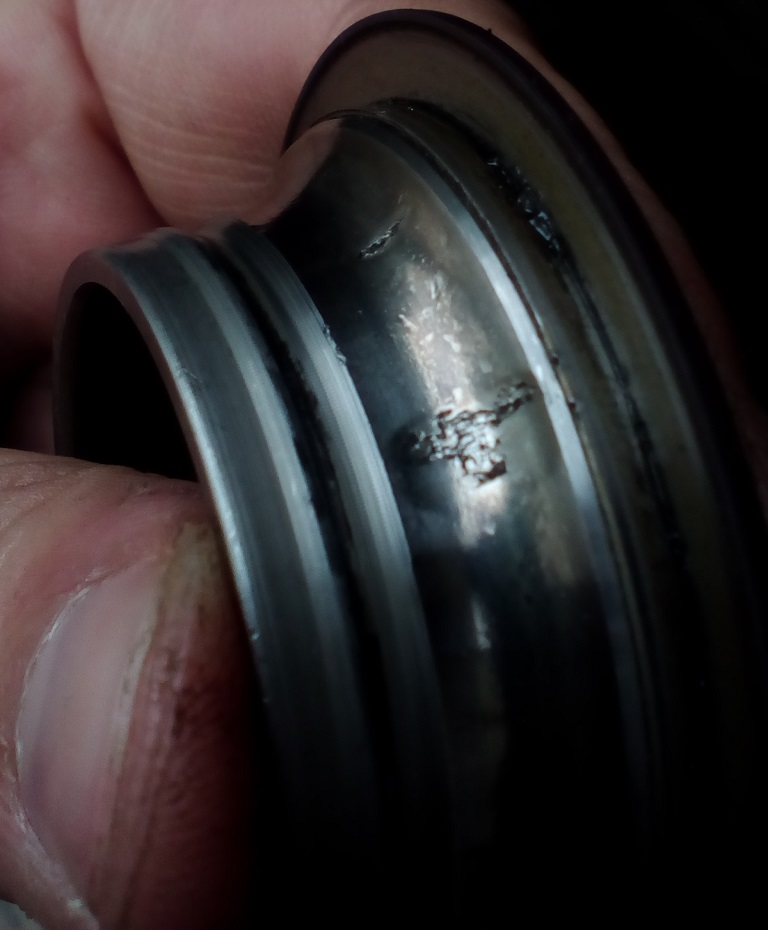

гляньте плз, износ - хреновая сталь, хреновая смазка, хреновый монтаж или водичка?
ступичный подшипник пиленга, передний, ниссан ноут, пробег 60 тык, по времени примерно полгода.
монтаж и затяжку гайки контролировал, всё по книжке.
смазка вне беговой дорожки выглядит вполне свеженькой.
на беговой дорожке - почему-то коричневая.
ржавчина?
продукты износа-разрушения?
коричневые полоски поперек беговой дорожки очень уж напоминают по форме повреждения.
хотя могут быть и просто отпечатками следов шариков в смазке, например.
@Obormot, это попадание влаги в подшипник. Получается, что защита подшипника это единственный барьер от внешней среды. Такова плата за упрощение и удешевление конструкции. На некоторых старых авто помимо защиты самого подшипника в ступице еще присутствовал сальник,  и там подшипники не редко жили по 300 - 400 тыс. км.
