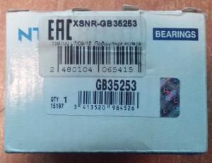

Тоже взял себе новый NTN на замену, планирую менять смазку на Ceran XS80, ради эксперимента )
