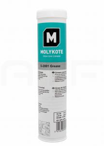

@DM2, Как мне уже написали знающие люди нужно ориентироваться на вязкость базового масла 200 + - 50ссТ
Я читал видел,но хотел узнать как другая вязкость конкретно отразится на ступ.подшипниках ,посмотрев и ещё другие низкотемпературные смазки у них в принципе у всех вязкость при 40С маленькая:(
Ну , Molykote G2001 для ступичного подшипника - это замечательный по наивности вопрос в разделе смазок ! В номинации " за супероригинальность" я бы поставил ему 10 из 10 .
@DM2, Ну как мне думается - ухудшение смазывающих свойств,а следовательно уменьшится ресурс узла

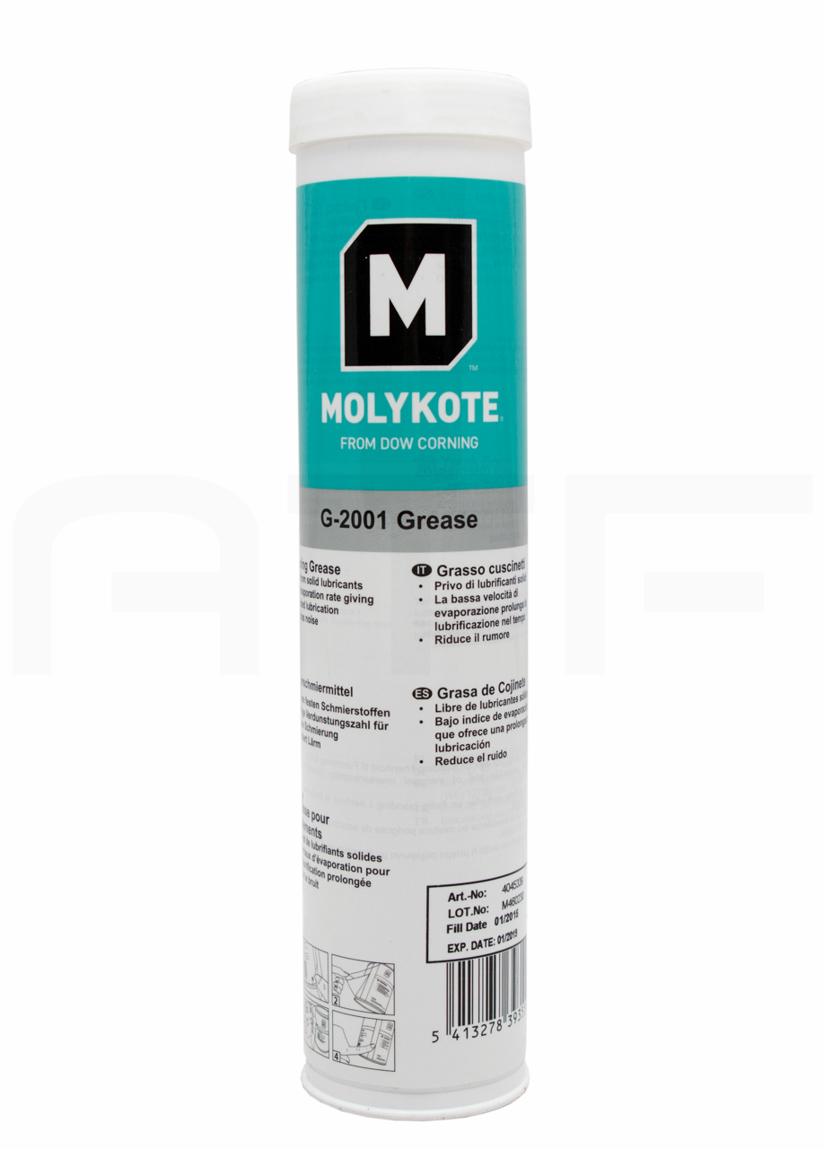

Я конечно весь в восторге....Скажу по другому,есть и другие низкотемпературные смазки с подобной вязкостью,и основанные на ПАО откинем этот Molykote.Так что будет то?Категорически-нет,или как то да пойдёт,ситуации разные бывают,я не конкретно за этот бренд спрашиваю,туба понравилась:) вот и выложил её именно фото
Предлагаю Вам открыть новую тему в разлеле смазок , которая , как мне кажется , просто "назрела" в условиях нашего сурового времени ( кроме шуток ) - оценка упаковочных контейнеров , туб , бочек , тюбиков , пакетиков чисто с эстетической точки зрения по какой-нибудь ( ну вот хотя бы 10 бальной шкале ) . Прекрасное в нашей жизни играет значительно большую роль , чем кажется иногда . .... Если же по сути вопроса - не могу сказать с точностью до чисел , но cтупичный подшипник со смазкой Molykote G2001 проработает не долго и выйдет из строя из-за ускоренного износа .
Ну,что она красива-тут не отнять :) Это у них наверное одни из самых привлекательных упаковок,по секрету мне ещё Клубёр нравятся,такая Брутальность  в них,без всяких "фифочек" и т.п. и название звучное.А если бес шуток,то коль бы я ориентировался на внешний вид упаковок,то тупо пошол и купил её,не спрашивая ничего и не у кого,имею очень хорошее представление о том,что не всё то золото,что......Вобщем ясно,смазкам с такой вязкостью в ступ.подшипниках не место ни при каких обстоятельствах(не только Molykote)   Всем спасибо!
