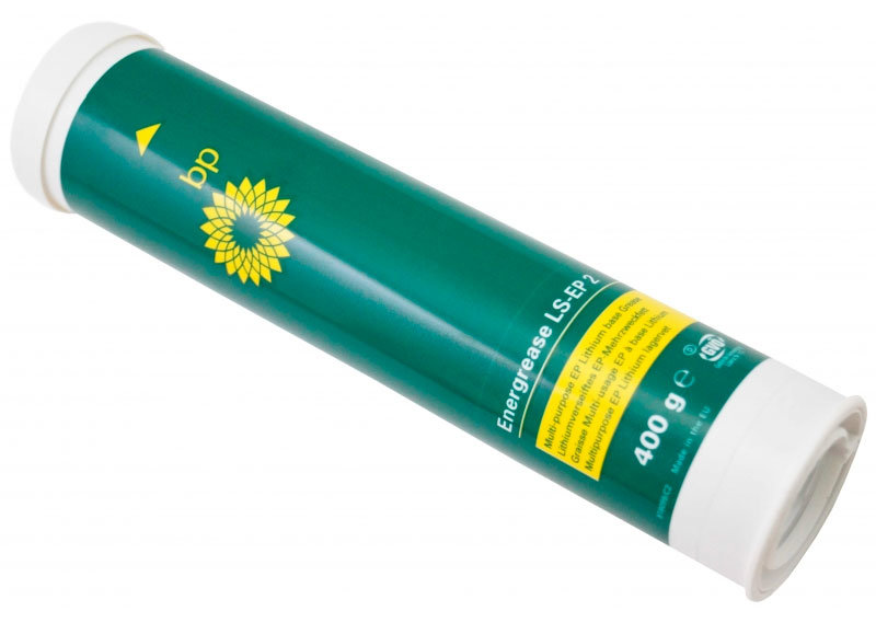

Относительно литиевых смазок и экспериментов с ними:
Из дедовских запасов у меня было 3 старые совдеповские полуоси на Жигули.
Приобрел для перепрессовки 3 подшипника от разных производителей, снял с них уплотнители и отмыл синюю смазку, которая там была в небольших количествах.
Заложил в каждый литиевую ВР (белая пластиковая туба с зелеными рисунками и изображениями,  лет 10 назад дело было, типа как на картинке) марку точно не вспомню, я не такой фетишист -лубрикатор как местные деятели))
В итоге независимо от производителей подшипников примерно через каждые 10 ткм то справа, то слева полуоси меняю))
С учетом, что диски ровные легкие кованные от ВСМПО, резина приличная от Гудъир и балансировка колес регулярная, то других факторов кроме как неудачная смазка подшипников я здесь не вижу...увы и ах.
Уже подошло время очередной эксперимент проводить:
могу взять 3 подшипника от того же Волжского завода  и "засалидолить" их образцами вашей волшебной смазки))) ЛИТОЛ 24 не предлагать.
BP Energrease LS EP2 — высококачественная пластичная литиевая смазка на основе высокоочищенных масел. Содержит противоизносные присадки, ингибиторы окисления и коррозии, которые обеспечивают продолжительный срок службы смазки и высокую степень защиты металлических поверхностей. Эта смазка — многоцелевая и водостойкая.
Смазка BP Energrease LS EP2 предназначена для использования в ступичных подшипниках и карданных шарнирах автомобилей, в подшипниках скольжения и качения всех типов оборудования, включая электромоторы, станки, оборудование для текстильной, бумажной, пластмассовой и деревообрабатывающей промышленности, а также строительное оборудование.
Рекомендуются к применению там, где поверхности подвергаются тяжелым или ударным нагрузкам.
Диапазон рабочих температур от −25°C до 140°C.
Преимущества:
  • Может быть использована в условиях высоких нагрузок,
  • многоцелевого назначения,
  • длительный срок службы,
  • стойкость к вымыванию водой,
  • хорошая прокачиваемость,
  • хорошая стабильность к сдвигу и вибрационная стойкость.
