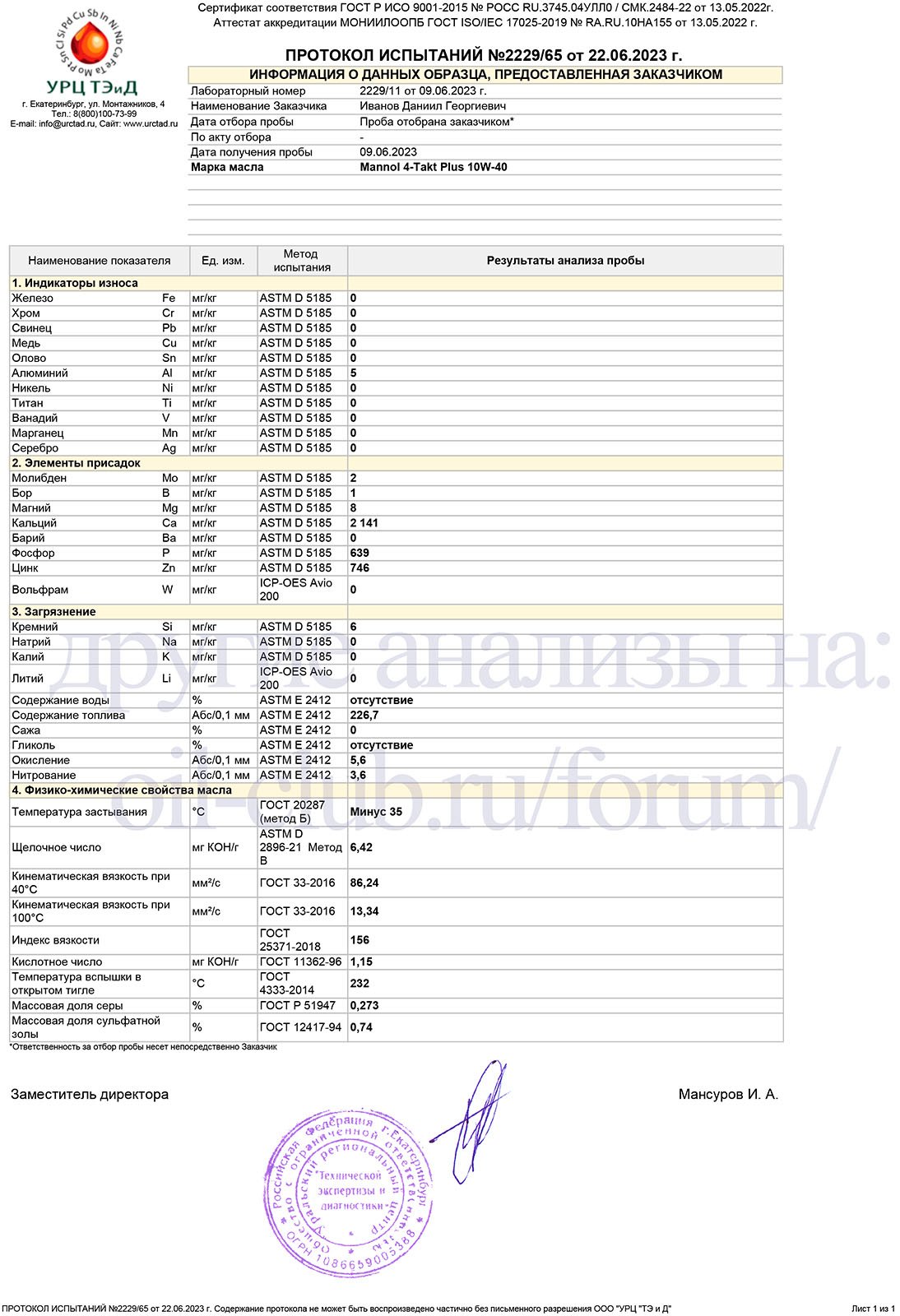

Mannol 4-Takt Plus 10W-40 свежее
ester technology )
они Irganox 1135 и zddp считают эстерами ))
Phosphorodithioic acid, mixed 0,0-bis(2-ethylhexyl and iso-Bu and iso-Pr) esters, zinc salts
Только что, skorp777 сказал:
1,На канистре написано, что ТЕХНОЛОГИЯ назывется "эстеры", а не с ДОБАВКОЙ эстеров. Может, оно размешивалось в миксере, ВОЗЛЕ которого стояла емкость с эстерами, торсионно-энергетические технологии, панимаешь...:D
2. А вдруг они тама есть, но 0,5%, по окислению не видно, но они ЕСТЬ, как тот суслик.:sarcastic:
Irganox 1135 0.1%
10 минут назад, Аргентум сказал:
 Irganox 1135
Чтобы  не искали, ССЫЛКА.Аргентум а там в описании ирганокса про использование в маслах ни слова...:pardon:Или это эксперименты Маннола, как ТАИФ с ДОТФ экспериментирует?
Moligen motor protect от LM помните? Там тоже ведь думали молибден присутствует, ан нет. А Тинькофф платинум рекламу, лившуюся из каждого утюга? Хотя карта не уровня платинум, а всего лишь World. И таких примеров - как топонимов избушки примадонны. Маркетологи - те ещё ссу...
7 минут назад, skorp777 сказал:
это hindered phenol , он же Ethanox 4716
баян )
многие добавляют )) оно еще и синергирует мощно с аминными
пример синергазма ))) -
https://www.vanderbiltchemicals.com/products/vanlube-pa/petroleum-engine-oil-additives-hindered-phenols
Помню давным давно 0-40 от них тестили, тоже всё обсуждение свелось к надписи на банке и суслику)))
