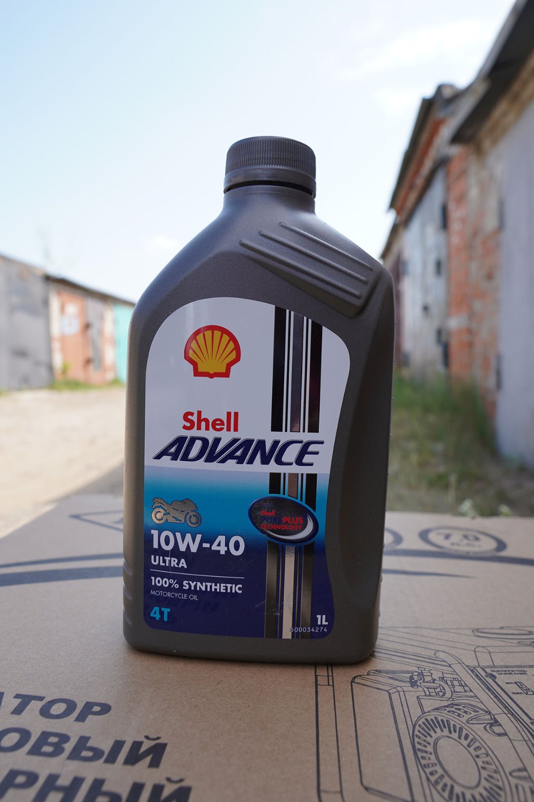

Shell Advance 4T Ultra 10W-40 свежее

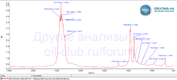

Ну вот сразу по вспышке 256С и ИК спектру видно что это GTL база (проверьте мои слова по MSDS). :) Помножить на то что здесь очень крепкий полимерный загуститель, на выходе получаем идеальное 4Т масло :)
1 минуту назад, torcon сказал:
спорно )
У Mobil AV 1 эти параметры (все) были даже лучше.
Идеальные масла - это баланс.
В масле с таким содержанием парафинов (алканов) - нужны бустеры растворимости. Но судя по параметрам это масло не самое удачное..
Сергей (Polymerium) обрати внимание как вспышка отработала когда база GTL. :)
10w40 вроде лучше Shell Ultra 5w40 во всем, включая присадки.  Почему 10w40 JASO MA2, а 5w40 JASO MB?  Я думал, что в MB должно быть больше противоизносных присадок.
Изменено пользователем evjls
evjls одно (5W-40) для скутеров с вариаторами, другое (10W-40) для мокрых сцеплений, мкпп.
NIKOLAS это точка отсчета, принимать за нуль. В отработке станет допустим 240. И вот по приросту этого параметра смотрят попало ли топливо...
40 минут назад, torcon сказал:
Ясненько:up:
А можно более развёрнуто про-
1 час назад, Аргентум сказал:
и по каким параметрам, из доступных в данном анализе, это определяется.
46 минут назад, Yes.duk сказал:
парафины, почти нет циклопарафинов - видно по pp, fp и частично по vi.
Это FT база, как точно написал Торкон.
Кстати, довольно вязкая (что еще хуже для растворимости).
Бустеров нет (колечек, AN, эстеров, и тп).
Полимер предсдвинутый или очень стойкий - значит полимера - больше и он еще сильнее высаживает растворимость.
У масла не сделана анилиновая точка - но она была бы катастрофически плохой.
15 минут назад, Аргентум сказал:
И поршенек Pure Plus на этикетке.... Все там нормально. А Мобил, конечно, лучше.
2 минуты назад, SL1 сказал:
что считать нормой )
Масло это «горячее» и короткое .. Кому оно нужно - я не очень понимаю, но я вообще не люблю синтетические вязкие масла Шелл. Они редко бывают удачные.
Вот п/с и минеральные - другое дело )) или 0-20
2 минуты назад, Аргентум сказал:
В мотиках даже с водяным охлаждением масло горячее, чем в автомотрах, а в воздушках и подавно. шелл считает наверное, что  в горячем масле растворимости хватит.
