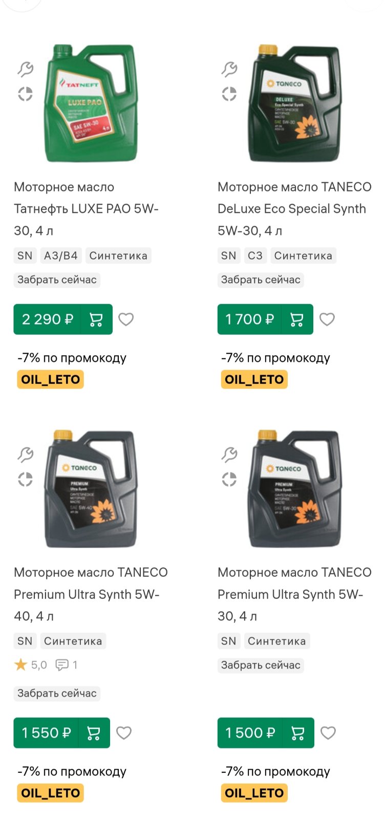

Почему на сайте танеко реклама gt oil?
Из того что на фото что лучше на 10тыс км зимой -40
Qashqai j11 2017 2л бенз
Раскрыть
Ничего, нет масел 0w, пишите в тему подбора масла, оформив согласно правилам или воспользуйтесь поиском...
