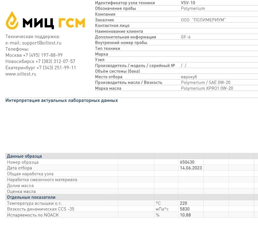

44 минуты назад, Stans сказал:
Этот рецепт пошел в работу с июля?Есть ли отличительные признаки чтобы купить именно этот в рознице или на Озон?
Из анализа есть еще в продаже, новое еще лучше

Ну ССS нормально сошлась, вспышка тоже, NOACK нет.
описал масло, если с чем не согласны, втыкате своих аргументов :)
