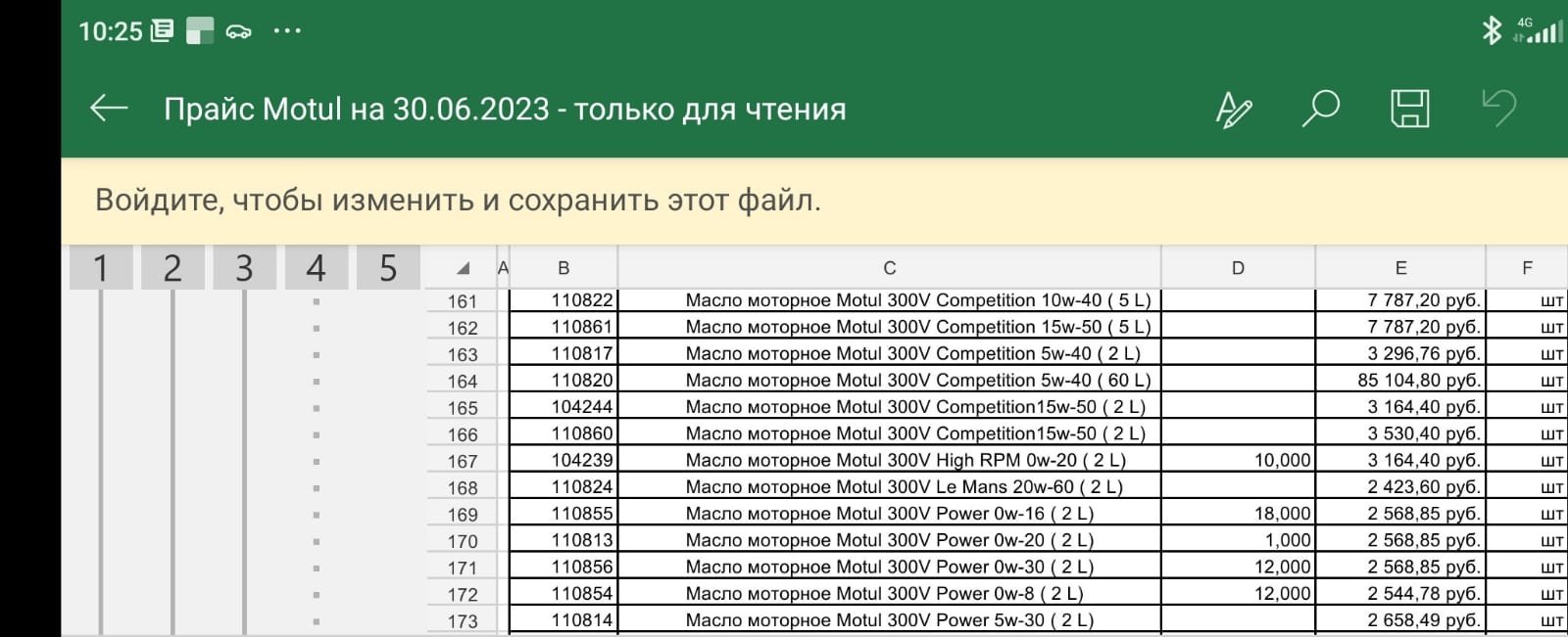

Мотюль самое дешевое что нашлось в поиске 5900 за эту банку 2л.
Я бы ради интереса посмотрел где оно продается по 3900. Не озон не яндекс не показал.
2 часа назад, mi4 сказал:
Наш местный простой сервис по доставке деталек 2 л банку предлагает за почти 4500, а вот 5 л за … 20000! :bye2:

6 часов назад, mi4 сказал:
Denis_M
Последний раз  зимой брал, сейчас посмотрел пока закончилось, обещают в ближайшее время привезти, но в принципе пофиг все равно на следящею замену хотел взять масло под номером 4 из этого списка,
тем более цена на него упала, месяц назад оно еще было по 2400, сейчас уже 1900
Изменено пользователем Denis_M
2 часа назад, Denis_M сказал:
Все становится понятно. Тогда так и пишите, что именно вам редлайн выходит дороже, потому что можете брать мотюль с склада по оптовым ценам.
Много тут таких людей? Предполагаю ответ что нет.
А большинство покупает в розницу, на сайтах и площадках типа озона или эмекса. И дешевле 5900 за 2 литра, я лично на сайтах для москвы не находил.
А ред на озоне бывает и 2300-2800
7 минут назад, mi4 сказал:
Оно сейчас так стоит потому что перекупы все раскупили, когда ОД новую партию завезет цены вниз пойдут
