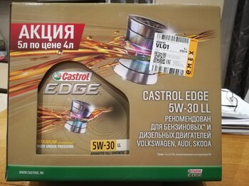

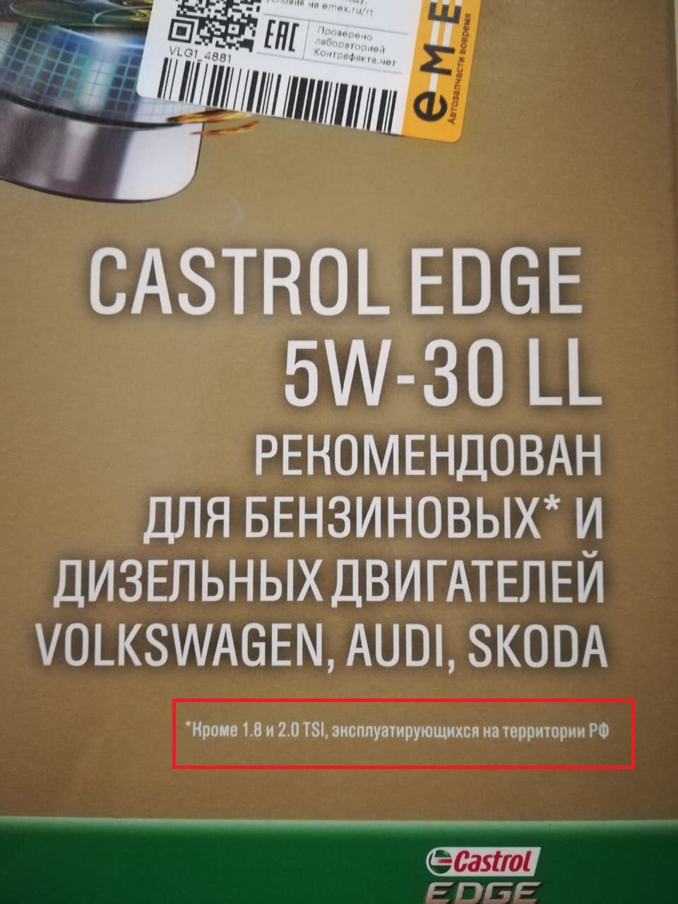

  11.01.2021 в 15:20, madis сказал:
забрал масло, упаковка акционная 4+1, вопрос - почему кроме 1.8 и 2.0 ТСИ на территории РФ?
cc05802c-1b6b-41c7-a390-329b610dabf3.thumb.jpg.c147ddd2cb8ce51b979ba0aaaac51cad.jpg63aa8e57-a5a4-40ac-9887-23a1bc285f61.thumb.jpg.319fb16baf81f3b950011f696e9ec92a.jpg
Раскрыть
Мне где-то письмо официальное попадалось от ВАГа, где они пишут, что в этих моторах лучше использовать 502 допуск на территории РФ. Если найду, скину, там прям подробно расписано.
