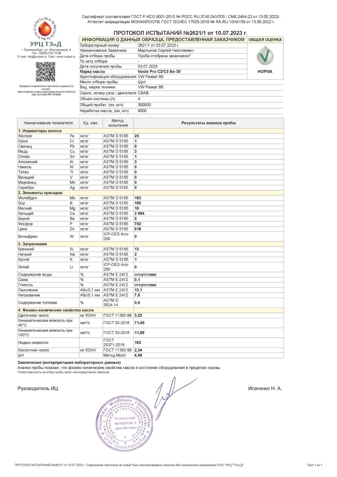

День добрый!  Решил сделать анализ....
Масло: Neste Pro C2/C3 5w-30
Автомобиль: VW Passat B6 2009 г. CR TDI 2.0 CBAB  Без сажевого (DPF), без EGR.   DSG6
Общий пробег на одометре: 300 000
Пробег на масле: 8000 км
Моточасы: 195мч
Доливки масла: Доливка примерно 800 мл
Автозапуск по времени: не использовался
Наличие чип-тюнинга: Да.
ГРМ: Ремень
Предпусковые подогревы: Да.
Период эксплуатации: 10 октября 2022 по 28 мая 2023
Срок эксплуатации: 6.5 месяцеы
Топливо: 6000 км - Лукойл ЭКТО ДТ, 2000 км - ДТ в Казахстане
Режимы: 5000 город Лукойл ЭКТО ДТ, 1000 км трасса Лукойл ЭКТО ДТ, 2000 км трасса ДТ в Казахстане
Фильтр масляный: Mann
Фильтр воздушный: Mann
Марка антифриза: Comma Xtream G40
Объем заливаемого масла: 4.0 литра
Отбор масла: шприцем жане 400мл через щуп.
Отбор масла проходил с горячего или холодного двигателя?: с теплого двигателя.
Присадки: нет
Что было до этого масла:  Такое-же Neste Pro C2/C3 5W-30
После заливки 5000 км исключительно по городу, короткие пробеги. Потом в мае за 3 дня трассовый пробег в Казахстан (3000 км) с о скоростями 130-140. Там и заменил масло
Хорошее масло - хороший результат. Можно смело 200 м.ч. катать, топливная в хорошем состоянии для такого пробега.
Отлично! Понравилось количество алюминия 3ppm, хрома 1ppm. ЦПГ работает молодцом. Щелочное число есть еще, можно и 250мч маслу нагрузить. А вот 300мч, чего ожидаешь от масла Longlife, здесь не получится...

Ждал вашу оценку...:up:  Уже давно на этом масле, но ценник сейчас этого масла кусается правда.

kazbich2004 вообще в классе 504/507 лучшие пакеты у Lubrizol например Castrol EDGE LL 5W-30 и Infineum у Mobil1 ESP 5W-30. У Neste Chevron Oronite он чуть быстрее срабатывается, но с молибденом опять же, может потише работать. Синтек продержится тоже моточасов 250 наверное, пакет все таки не дизельный. Пробуйте, будет интересно если откатаете те же моточасы и потом сделаете анализ после синтека.

А что скажете про Rowe HIGHTEC SYNT RS DLS SAE 5W-30 как замену Neste этому (есть возможность подешевле его взять..)
505.01 допуск есть, С2/C3 тоже..
kazbich2004 судя по спецификациям (MB 229.52 - если они не обманули на канистре конечно), этот Rowe будет тем же самым, что Neste. То есть просто брать то, что дешевле... не прогадаете. :) Пакет в обоих Chevron Oronite как в шапке. С молибденом, бором...
