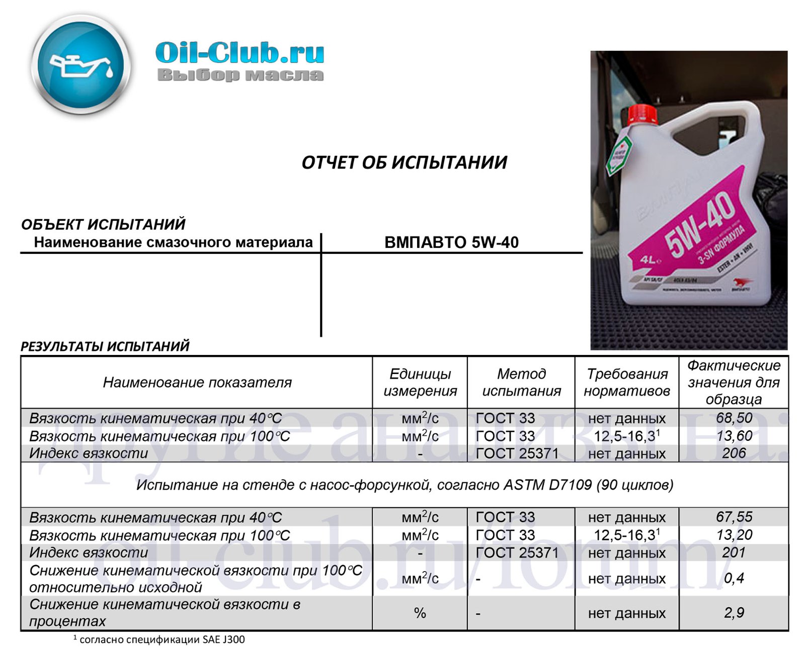

ВМПАВТО 3-SN Формула 5W-40 API SN свежее Shear Stability

Так и минеральное масло при высоких температурах 330С начинает разлагаться на фракции. То есть база тоже не святой граль, важны условия...
ПМА используется в моторке, в тех же М8 М10 если посмотреть рецептуры, присутствуют полиметилакрилаты (правда в очень малых количествах, так как загущать там нечего). Если от этого масла на ПМА будет негатив в плане отложений, то проявится он скорее всего летом в жарких условиях. Кто катает на таком, делайте фото ДО и ПОСЛЕ - сравнивайте...
