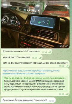

https://mirbmw.ru/proverka-urovnja-masla-bmw/
"За проверку качества моторного масла, его уровня и температуры отвечает установленный в картере двигателя датчик (и) состояния моторного масла. Датчик подключен к блоку управления ДВС DME и передает в систему данные о состоянии масла. Качество масла датчик определяет с помощью измерения электрических свойств моторного масла на предмет износа, старения и накопления конденсата."
показания бортового компьютера о прогнозируемом пробеге я назвал датчиком старения. Датчик - от слова давать [показания], понятно, что там не один физический датчик, а рекомендованный срок замены масла  рассчитывается БК по многим показателям.
Сам датчик уровня и анализа состояния (то бишь старения) физически присутствует в картере, и в частности на BMW F13 640i, но я на него никогда не ориентировался, потому что он врет. На G20 320d тоже есть такой датчик и я хочу проверить врет ли он или нет, и думаю всем будет интересно.
