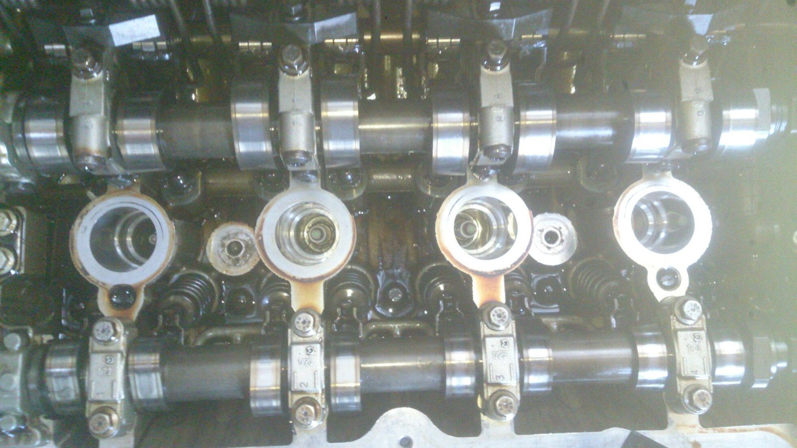

Нашел свои фото из 2018г. Была замена прокладки клапанной крышки. Пробег на фото 135к.
Атмосферный EP6C(вроде как вторая ревизия того самого великого и ужасного), МКПП. Авто покупалось новым. Замена масла раз в 10к. Масло использовалось всегда с момента покупки Total Quartz Ineo ECS 5W-30, на зиму раза 3-4 заливал Total Quartz Ineo First 0W-30.
Авто живет в ПГТ, эксплатирует отец, практически не прогревает, имеет привычку ездить на низких оборотах до 2к, ругаю) Бензин только 95 Роснефть, Лукойл. Промывок никогда не использовал, фильтра стараюсь брать только оригинал. Сейчас пробег 240к, родная цепь прошла 200к. Расход масла на данный момент 3-4л на 10к, есть запотевания на моторе. Ну и едет он по сравнению с Хендаем i30 на 130л.с. сильно хуже.
Изменено пользователем Alexsandr36rus
