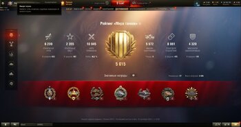

17 минут назад, Obormot сказал:
Не, я не танкист если это про игры.
Если не про игры, то тоже не танкист.
разреши чекунуть стату?:sarcastic:
 я тоже не танкист... как я могу быть танкистом имея всего 48%
Тоже немного играю)
