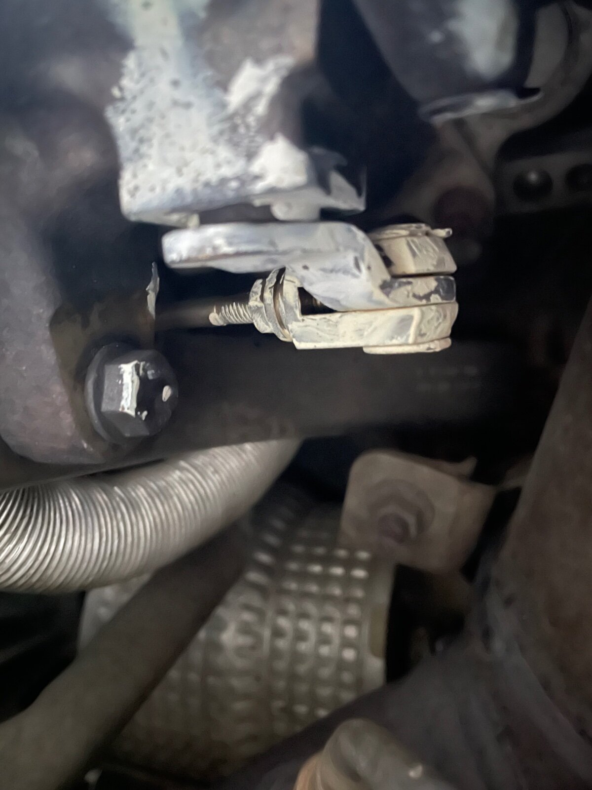

Прошло уже 5 недель как я намазал привод заслонки вестгейта высокотемпературной смазкой OKS250. Все двигается, может чуть больше усилие нужно прилагать для этого. Наблюдаю дальше.
Фото прилагаю. Смазка чуть пожелтела и перестала мазать руки на месте контакта, видать температуры большие и жидкая часть основы выпарилась.

Жирно намазали .После испарения жидкой части , много останется "порошка" и забивает зазор . Надо тонкий слой мазать.Он не забьет зазор и будет по нему скользить . Если бы это была длинная ось , то при обильной смазке его потом не разобрать , забивает зазор порошком при вытягивании - из опыта с высокотемп. смазкой.

с 19 сентября сего года езжу после использования на приводе клапана смазки OKS250 и пока все работает и не закисло, только сегодня проверял. Понятно, что время еще не много прошло, чтобы дать однозначную оценку, вместе с тем использование этой смазки по совету форумчан в узле привода клапана вестгейта внушает осторожный оптимизм, без этой смазки через месяц после откисания привода клапана вестгейта в ВД40 закисало наглухо.
Насчёт "жирно намазали", заклинивает узел, обильно смазанный керамической смазкой, только в присутствии воды и соотв при активной коррозии в узле.
Те же направляющие суппорта, бывает намертво.
Всякие горячие, но сухие узлы, обильно смазанные керамикой, обычно разбираются без чрезмерных усилий.
Изменено пользователем Obormot

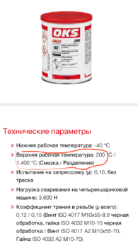

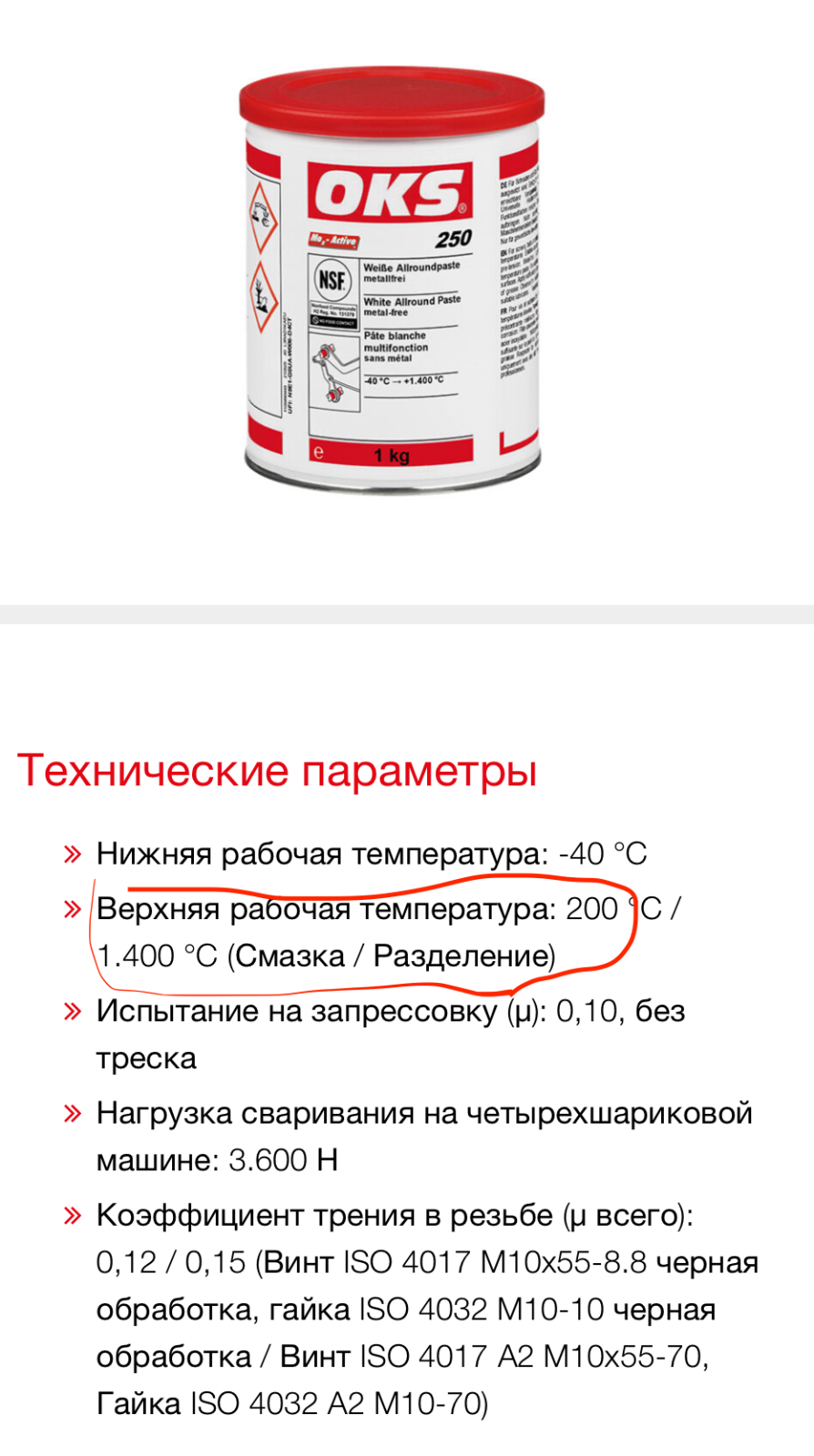

Температура в этом узле точно более 200С°, так как паста в нанесенном месте перестала пачкать руки и работает не в качестве смазки, а в качестве разделителя, чтобы не прикипало выкипев жидкую фазу из нее.
Компаунды какие-либо пока нет смысла применять, все и так работает.
