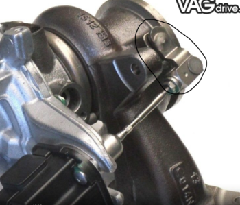

Парни, приветствую!
Пожалуйста, подскажите какую смазку необходимо использовать для направляющей втулки клапана вестгейта. Она запресована в горячей части турбины внутри втулки шток. Температуры там огого)
Подробности расположения на схеме.

Там у Вас явно металл, на который преобразователь ржавчины не подействует. На пригар он плохо действует. Попробуйте сильные кислоты: плавиковую, азотную, серную:), только осторожно, может съесть металл. Более безопасно использовать щелочь на металле, гидроксид калия или натрия. Ну или растворить все без остатка в царской водке:D

Я думаю, что если он начал подклинивать, то он уже изношен. Жижки не помогут. Но если придумаете, как ввести туда ДМ или керамику, то может поверхность станет получше и с обновлением сухой смазки оно ещё, как-то будет работать за счёт того, что поверхности приработаются и не будут так сильно сцепляться друг с другом.

Буду наблюдать, пару-тройку раз пшикнул из ВД на тяги клапана вечером и с утра уже заработал, это все равно дешевле чем 35000руб отдать за замену, тем более, что никто из ремонтников не гарантирует после замены что проблема не повториться через год
У тебя хороший доступ к оси калитка васгейтадля манипуляций с вд40?
В моем варианте к турбинной части турбокомпрессора вообще не подлезть, пока сам выпускной коллектор не скинешь.
Единственный рабочий вариант - заменить ось и втулку))
PhD залезть можно, я приноровился, беру салфетку нетканную и смачиваю ее обильно вд40, потом ее прикладываю в виде компресса на привод тяги вестгейта больного)
Вверх/вниз ось калитки какой люфтец имеет?

Некоторый люфт там в любом случае должен быть, иначе узел может заклинить при неравномерном прогреве.

подозрительно но люфта нет,  возможно из-за каких то окислов

Вопрос, хоть и не ко мне, но позволю себе прокомментировать тоже: там нет подвижности. Когда это дело подклинивает, там происходит заедание, что-то вроде "микроприваривания" металла к металлу и оно не двигается, не дребежжит, не шевелится, нет вибрации от всего этого. Поэтому загрязнения, которые туда вдувает из турбины хуже удаляются и если оно начинает пррихватываться, то вскоре там всё зарастает всяким коксом и прочими продуктами неполного сгорания топлива, не обладающими достаточной летучестью для имеющихся там температур. ВД-ха полностью и эти отложения не убирает и причину заедания не устраняет, вот оно и клинит вновь и опять зарастает "го...м". Плюс ещё раз там уже заедает, так оно корябается и дальше, поверхность задирает всё сильнее, скольжение хуже и процесс уверенного заедания происходит всё быстрее.
Жаль, что там всё труднодоступно и не получится так просто вынуть и посмотреть, как сильно подрало и где. Возможно там где-то перекос в тягах и дерёт с одной стороны, а с другой поверхности нормальные. В этом случае если повернуть это дело на 180 градусов, если это возможно, так оно могло бы ещё столько же, как новое отработать. Зазор чуть увеличится, но сброс, как я понимаю, там через него мизерный и на настройки особо не повлияет и рядом там ничего от этого потока газов не подгорит.

Тоже думал, снять приемную трубу от турбины и изнутри вытащить клапан отдефектовав его, но VAG сделал на наружней части клапана где крепится оный привод к клапану не гайку/не шплинт, а сварку. Кстати, интересно почему.
Посему изнутри не получится его вытащить и посмотреть на шток.
