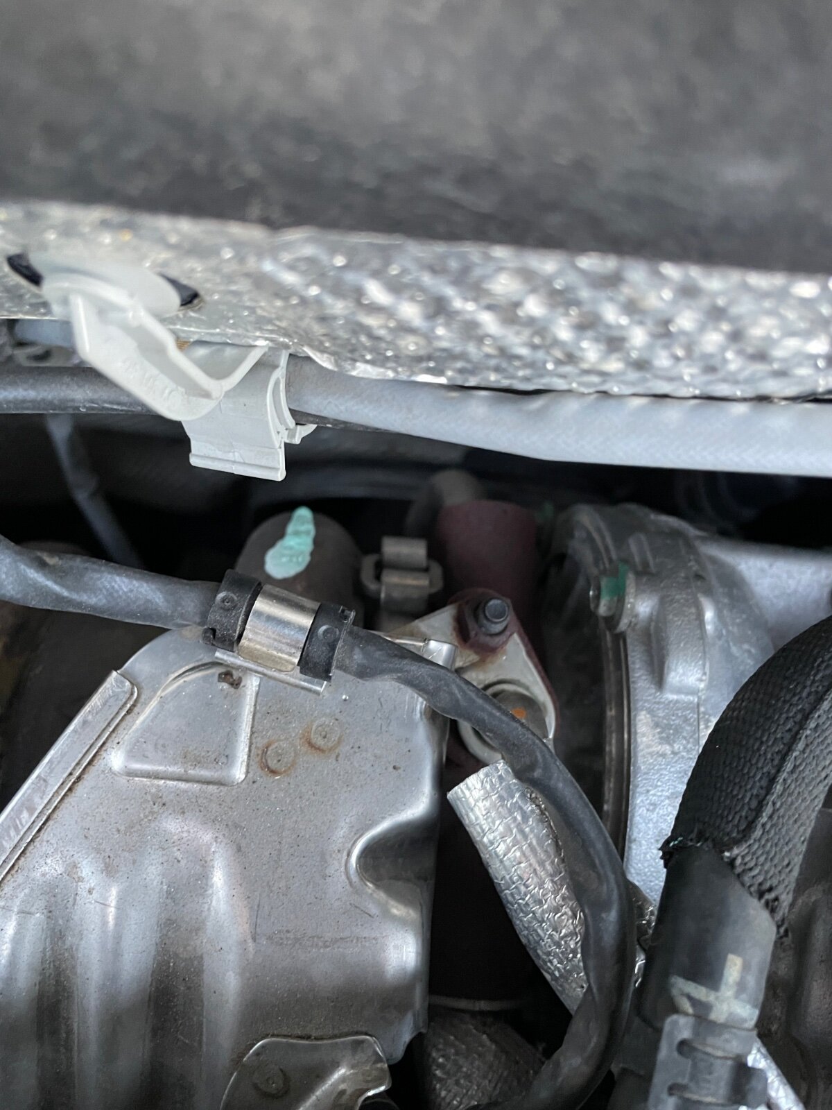

Пожалуйста, подскажите какую смазку необходимо использовать для направляющей втулки клапана вестгейта. Она запресована в горячей части турбины внутри втулки шток. Температуры там огого)
Подробности расположения на схеме.

Улитка на рабочих режимах разогревается свыше 500с, если в паре ось/втулка нет ощутимого зазора на холодную, тл верняк будет подклинивание на горячую.
3 минуты назад, PhD сказал:
до 700-800С°, так на холодную тоже клинит
11 минут назад, lord0478 сказал:
Как вариант пробуй с карбклинером расшевеливать или с раскоксовкой. Сажа легче отмоется.
Тягу снимаешь, когда продувпешь вэдэшкой и калитку шевелишь, на сколько градусов ось удается повернуть?

30.08.2023 в 23:57, lord0478 сказал:
PhD залезть можно, я приноровился, беру салфетку нетканную и смачиваю ее обильно вд40, потом ее прикладываю в виде компресса на привод тяги вестгейта больного)
для быстрого и дешевого решения вопроса я уже приноровился

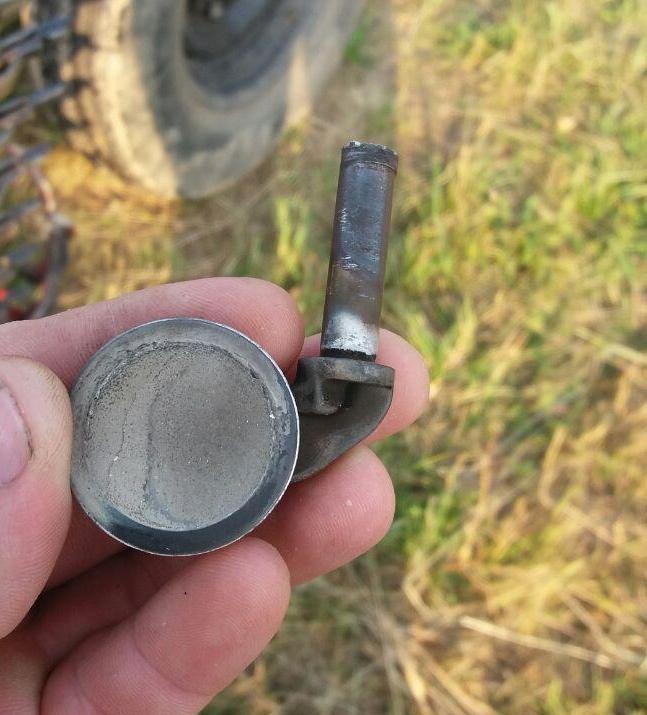

Если внешне их не видно, но один клинит, а другой нет, то скорее всего дело в величине зазора или материале оси.
А может же быть на беспроблемном ось установлена вертикатьно, а на проблемном - горизонтально, или под углом, и поэтому "нижняя" сторона оси усиленно изнашивается, получаем овал, который и клинит об несимметричные "наросты отложений и окислов" на стенке отверстия при повороте.
Изменено пользователем Obormot
Obormot это с какого трактора?)

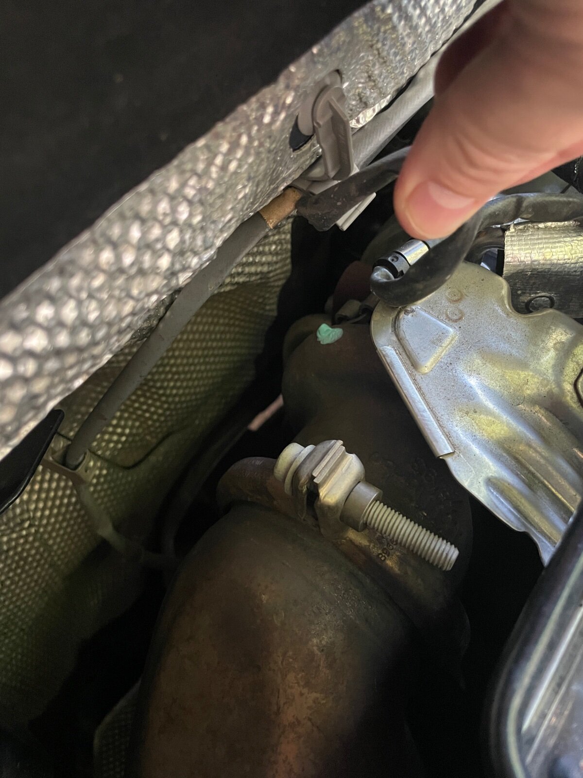

Попробовал смазку высокотемпературную(держит до 1200С°). Намазал капельку на наружную часть горячей турбины, не дымила, прокатился в обычном режиме 20км не сгорела, только растеклась видимо из-за большой температуры(700-800С°), так как на холостом ходу капля не растекалась и держалась плотнее.
