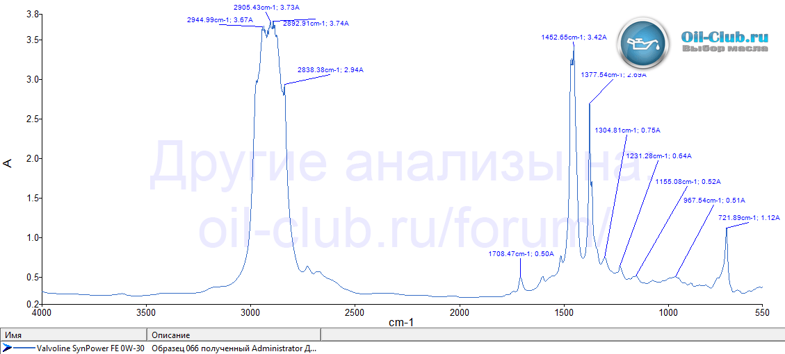

А эта жижка поинтереснее, чем 5W-30, и по термостабильности, и испаряемости масс! :)
  24.07.2023 в 04:43, Nonconfo сказал:
Очень странная пара fe. Это и 5w. Они же мало отличаются.
Раскрыть
а почему они должны отличаться?
присадочный комплекс один и тот же, что вполне логично для масел АСЕА А5
развесовка баз - разная, возможно даже другой PPD используется, как впрочем и VII
отличие будет именно в зимних характеристиках - CCS и MRV
  24.07.2023 в 05:07, Golfreef сказал:
с PAO могли бы пурпоинт поболее сделать
Раскрыть
термостабильность бы "уплыла"... базы-то низковязкие
да и сколько там ПАО? процентов 20, не более
во всем баланс нужен

  24.07.2023 в 05:37, Buran сказал:
По общим ТТХ АСЕА А7 и ICP масло уровня ILSAC-5/6 ; Api SN-SP.
Но европапуасы должны платить за свою "уникальность".  :sarcastic:
Раскрыть
Только щелочное 12 и дисперсантов нормально положено. Все это для длинных интервалов, а не замен раз в 5к.
  24.07.2023 в 06:34, Lobshter сказал:
Раскрыть
это сколько?
Раскрыть
С европапуасами согласен, но... Для ильсака зола высоковата, все же
Раскрыть
Дисперсанты столько не дадут, TBN booster
