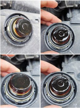

Schmit_t в анализе всё красиво, а пробка такая же, как и после Ойлвэя (скрин) ? Покажете?

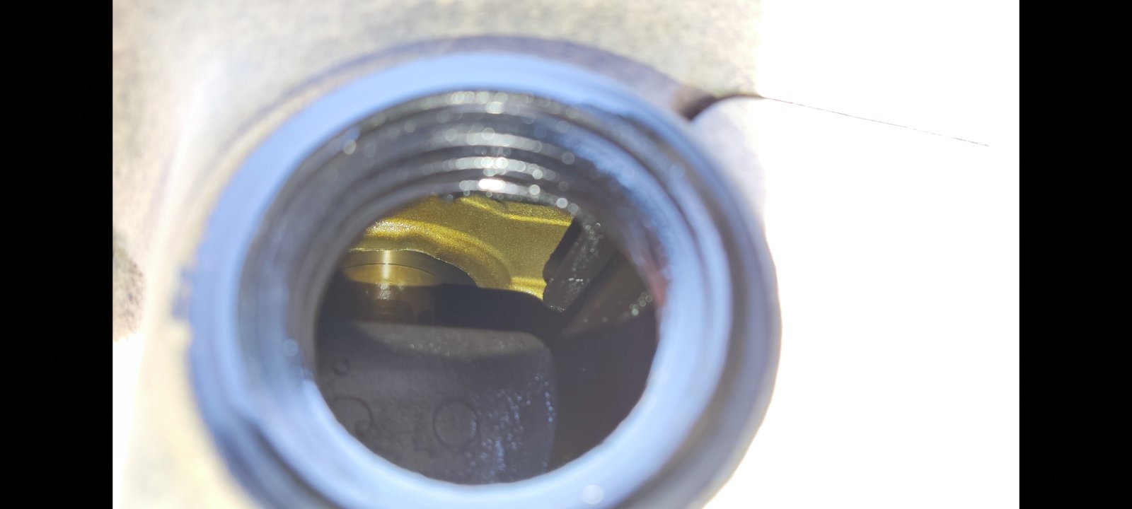

Интересно заглянуть под маслозаливную горловину. Чисто? Или гудрон? При таком неслабом уровне кальция, щелочное, естественно, не подвело. Износ великоват. Если посмотреть на форуме отработки минералок первой группы М-хх, то в среднем такой износ у всех и получается. Как интерпретировать влияние на износ «120 замеров» и таскание прицепа? А кто его знает? Во всяком случае, предыдущие анализы автора по износу были получше.

3 минуты назад, Павел-1966 сказал:
Мало он ещё проехал для гудрона. Он ещё только в зачатках.
Года через три надо смотреть.

26 минут назад, Роман 73 сказал:
