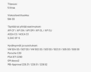

На сайте финского Motonet (автомагаз) указано: ПРИМЕЧАНИЕ! В 2023 году из продукта были удалены:
API CF
ИЛСАК ГФ-5
PSA B71 2290 (в настоящее время классификация относится к новому продукту 59-0272 Mobil 1 ESP Formula P 5W-30)
ВВ 502 00/503 00/503 01/505 00/506 00
  06.01.2024 в 12:52, Крюк сказал:
Velik-84  в 5 литровых канистрах не удалили
Раскрыть
Это масло еще на старой ( пао-гтл-эстеры) рецептуре

  06.01.2024 в 17:30, KostasBMW сказал:
Раскрыть
Удалили. В ноябре покупал уже без этих допусков.

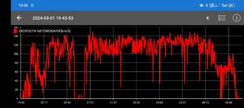

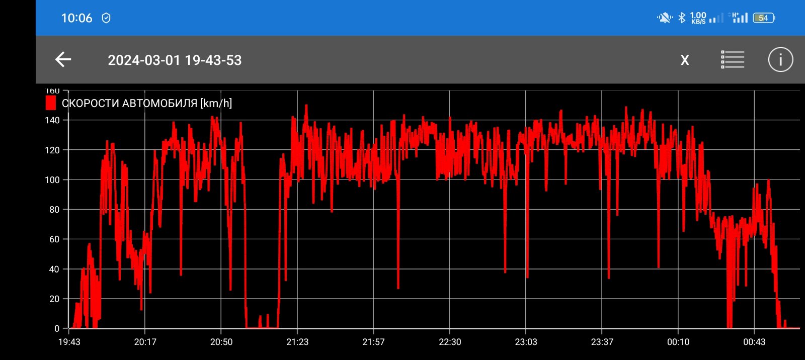

Пока наездил на этом масле с 12.08.2023 8.6 тыс. км и 131 моточасов. Планировал до 15 тыс и -+ 250 моточасов прокатать, но что-то, проверив сегодня утром (на холодную) уровень масла, увидел, что он примерно на пол сантиметра ушел. Очень удивился. До этого уровень всегда стоял как вкопанный. Но правда я еще ни разу больше -+7500 км (-+120-130 моточасов) не проезжал. Вот даже не знаю, может в пятницу (а до нее уровень не двигался) быстро (для дастера дизеля) ехал (см. скрин, хотя ОЖ даже до 85 ни разу не дошла, за бортом было от минус 5 до в конце пути 0) либо мороз в минус -5 ужал :) масло.
Раскрыть
В Общем отработку SP сдал на анализ. Залил SN и проехался по тому же пути (+-500 км) быстрее на 20 минут, чем в тот раз (в цитате) и масло не съелось. Можно ли говорить, что этим новое хуже? Скрины скорости прилагаю.
Изменено пользователем Димдим
Димдим когда заливаешь только что свежее масло и даешь по трассе в нем нет топлива. Когда масло прошедшее 200мч и даешь по трассе - угар был все эти 200мч и сгоревшее масло замещалось топливом, оно выпарилось. Эксплуатируй это "не угорающее" как обычно, накопи топливо, а потом проедься по трассе - оно тоже уйдет по щупу. Дело может быть в этом.
  02.03.2024 в 07:34, torcon сказал:
Раскрыть
Может, но когда подъелось было 130 моточасов. У меня режим 99% трасса, и редко тошню (для Дастера само собой). Перед тем случаем (когда масло движ подъел) было 2 прожига (для того масла) полноценных и 1 прерванный. До того случая уровень всегда стоял как вкопанный (но правда всегда менял на 7.5 тыс +- 130 моточасах). В общем я к тому, что наверно замещение топливом (ДТ) в масле должно быть всегда по разному, да и из-за трассы оно и если и есть, то выпаривается должно постоянно  +
