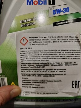

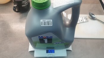

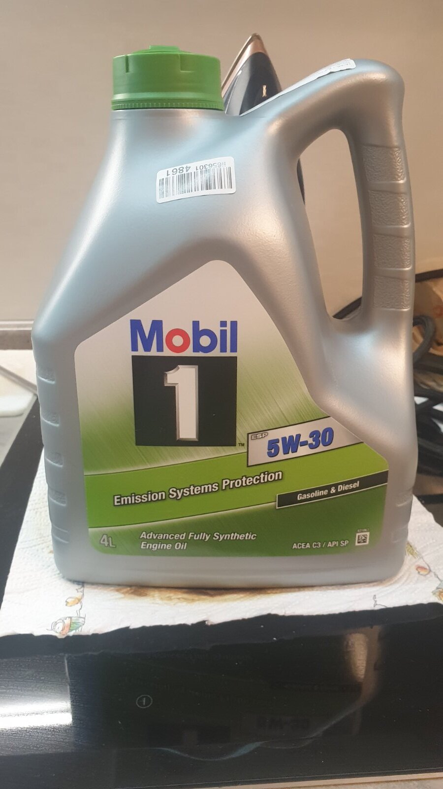

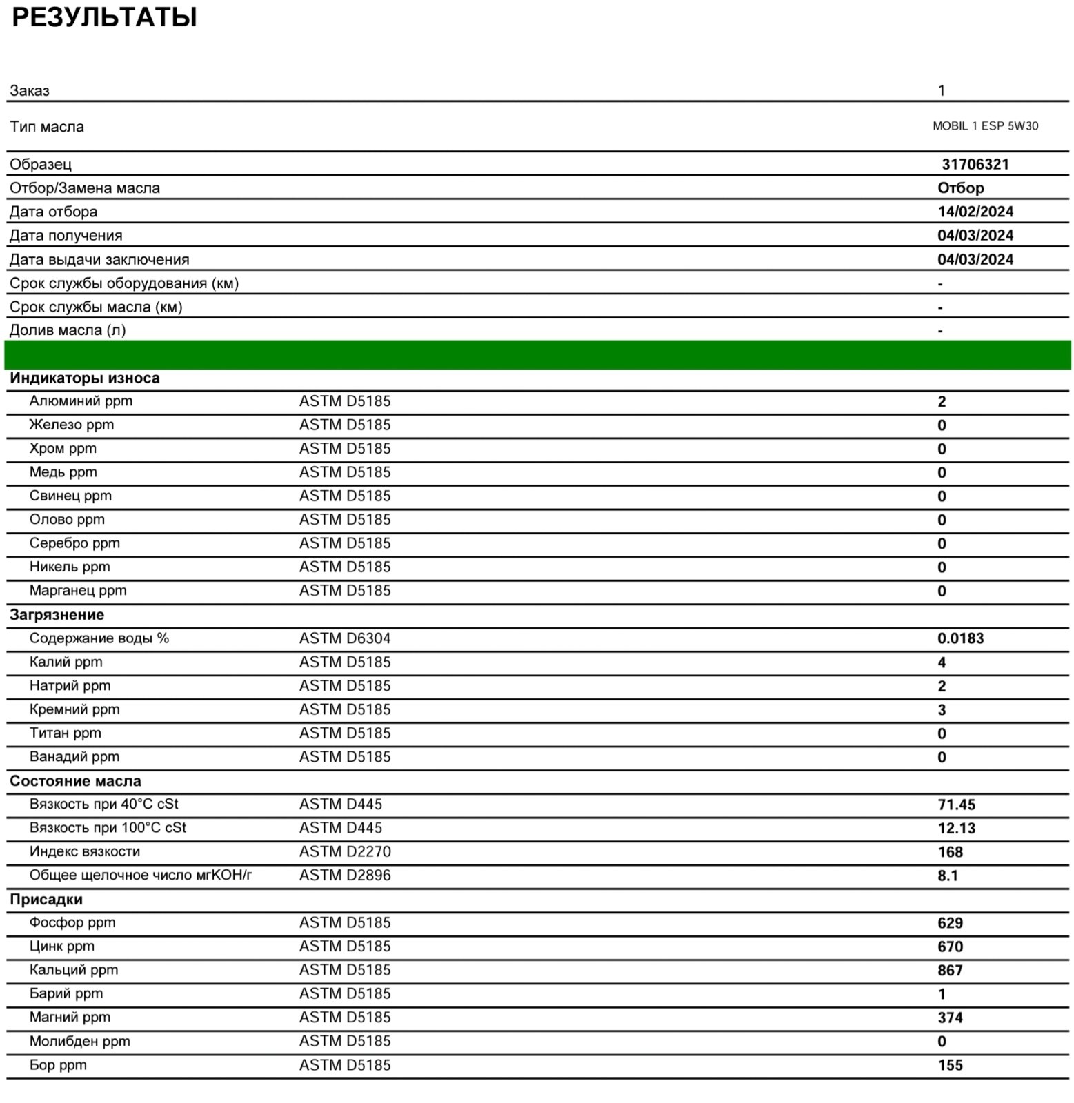

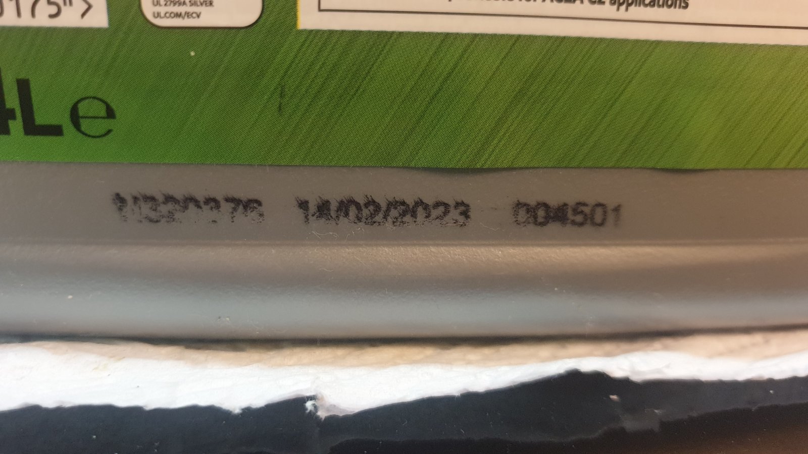

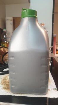

Купил на Озоне у продавца Озон. Надеялся придёт Франция 2022 г на старой формуле. Пришло Финское 2023 года. Сделал простенький анализ в лаборатории.
Screenshot_20240304-212720_Adobe Acrobat.jpg20240222_201814.jpg20240222_201732.jpg20240222_201723.jpg20240222_201717.jpg20240222_172302.jpg20240222_201631.jpg
оригинал, но лаба конечно страшно занижает элементы присадок.

04.03.2024 в 19:20, Bulbash сказал:
Хехе. А мне пришла старая рецептура. Франция октябрь 2022. Видимо рандомом рассылают. Сегодня забрал.

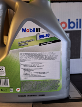

Валерий, спасибо за рекомендацию! старая формула осталась, август 2022г.
Mobil1 ESP 5w30 пр-ва Финляндия (август 2022)
