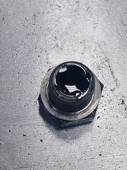

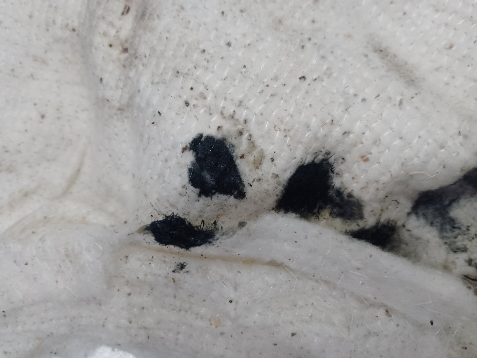

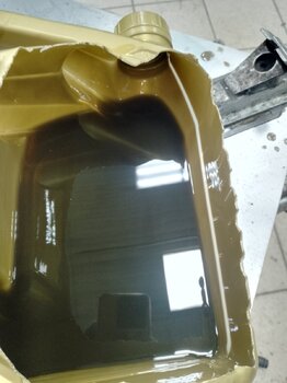

И вот, все-таки решил слить, и оказался прав, пробег около 17 т.км на этом киксе.
по виду масла, оно свое отработало, но еще до 20 т.км. можно погонять было, и это скорее всего придел для моего авто.
На магнитных пробках налета не много, до смены было в 20 раз больше, может для кого-то это много, я не спец.
Попросил работника слить в канистры в пустые, но во время слива попала грязь, немного. ее видно, крупные частицы.
визуально на глаз, осадка нет, но масло темновато, до замены было по светлее, но еще раз повторюсь на пробках было много примагничено частиц.
Смотрите, анализируйте, но я залил другое.
еще раз скажу про кикс, до 10 т.км. отлично, но дальше не советую. это мое мнение. для моего авто. возможно подделку купил.
желтая канистра это с раздатки, серая с заднего моста, пробка с медным кольцом это с заднего моста,
с белым кольцом это с раздатки и ее вытер о тряпку.
сейчас выложу фото.
Изменено пользователем VVmail.ru
